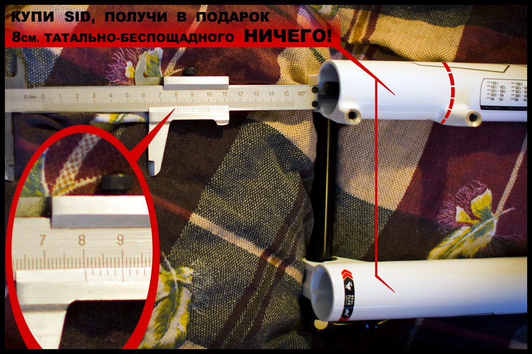

Да, я в свой время запарился с разборкой сида)))Вытоге нашел длинный трубный ключ на 10.
#999 dp
Отправлено 11 ноября 2012 - 15:50
Да, я в свой время запарился с разборкой сида))) Вытоге нашел длинный трубный ключ на 10.
Ну я конечно знал о "пустоте" внизу штанов Сидов, я просто думал, что она сильно меньше.... а не 8см.))) ладно, фигня всё это, пока топик надо кинуть. Вот есть к новому году соберу новые колесики под оси, водружу силку, тогда и будет хоть какой мини прецедент.... Пока лишь основное, что хотел, это кинуть предварительную инфу про продажу Ревелейшена!
