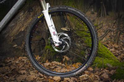

Идея перевода байк на Ось спереди и сзади подходит к логическому завершению, спереди, как ясно и предыдущих постов, теперь 15ось RS
Но и сзади появилась Оська в виде кустарно вкоряченной RockShox Maxle Lite 135x12мм. (образца 2011г.)
и конечно бонус с виде Нового заднего колеса!

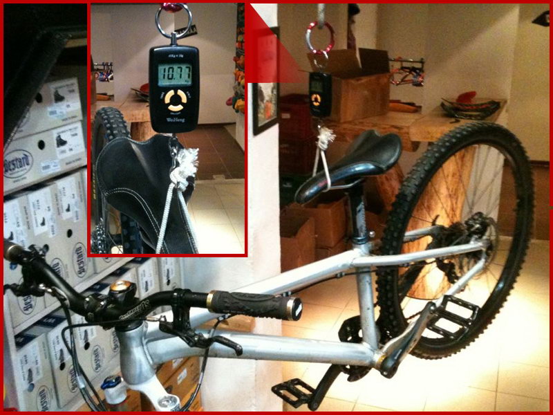

Что по массе байка целиком, опять же повторюсь, что она конечно несколько плавающая в зависимости от потребностей в катание, то тут на сегодня
вот:
(в реале на 2013г. будет от 10,5 до 11,1кг.)
Думаю на этом все моменты с граммами можно закрыть)))

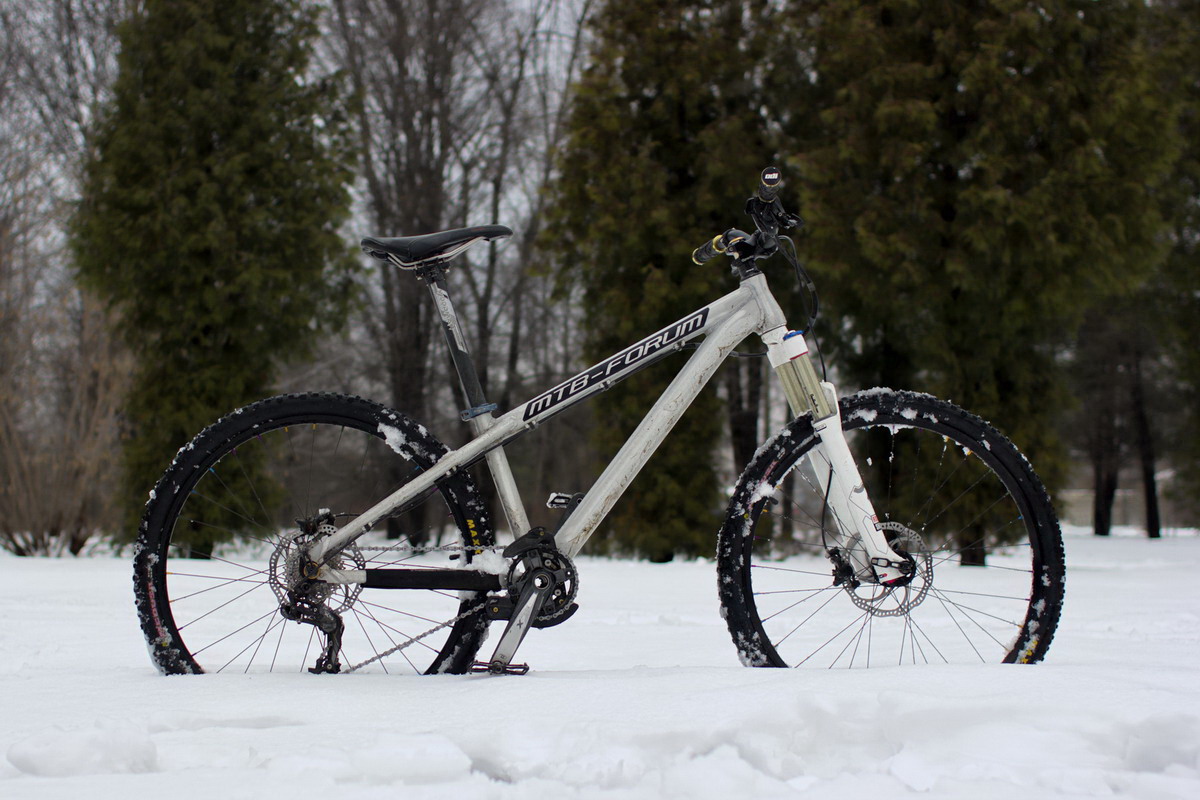

p.p.s. вот щелкнул свое, чуть побелевшее "нищебродство"
правда катать сейчас на нем нереал, тотальный рыхляк и т.п.

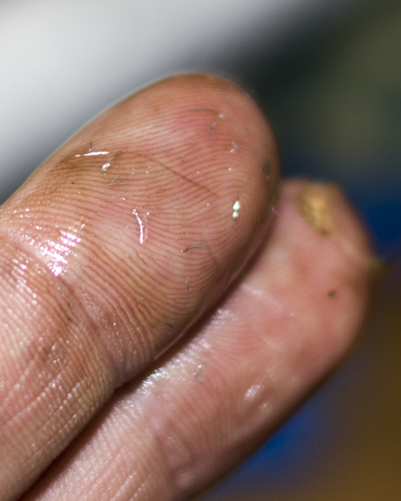

классика Рокшокса в виде мет. стружки при первом ТО:
НЕ много! бывает больше, но есть!

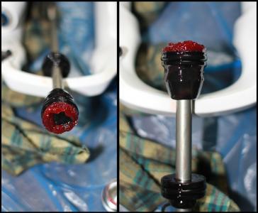

Из нового, интересного.
Консруктив начинки Дуал-Эйр серьезных изменений не претерпел, конечно чуток изменили, но минимум... (что не удивительно)
Из опять же забавного, поршень классически на фирменной красной смазке RS, забавно её количество )))
явно раза в ТРИ больше чем надо)

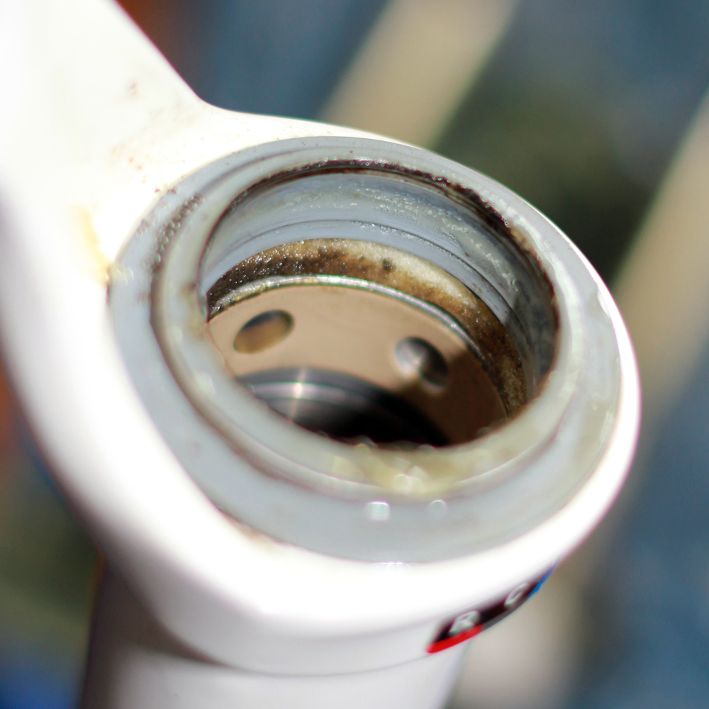

а вот из действительно нового (для меня по крайне мере)
верхние башинги (направляющие) с перфорацией, выглядит вот так вот:
Нижние - классика, кстати довольно блинные, что гуд!
Так же на тему длинны ног у СИДа (торсионки и т.д. и т.п.)
ОБЩАЯ длинна ног 228мм. (вилка 120мм. в максимальке)
итого получаем, что внутри вилки НЕ более 105мм. ног!
вот как-то, просто чуток инфы, мало ли кому.....
