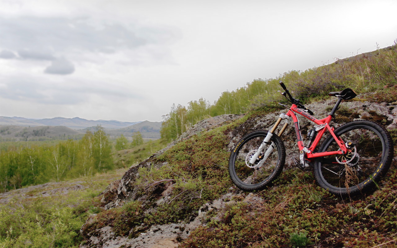

пусть будет некий Отчетный Up измученной темы)))
1. Просто внеочередное фото моего FS в его Правильной среде обитания (а именно Банное, поднимаюсь пехом вверх, по Эндурке)

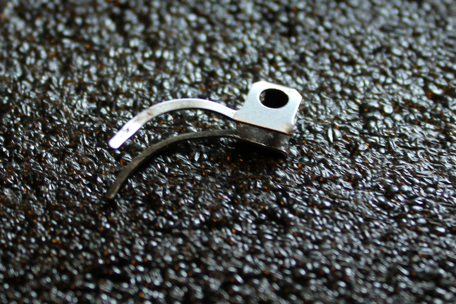

2. По паре моментов возвращения из "Горок-4", о которых уже писал, хочу дополнить фото
А. Злосчастные железочки тормозов Хоуп Моно мини, буквально в феврале этого годы уже выкладывал вот это
http://mtb-forum.ru/...&attach_id=5226 с переднего тормоза, теперь могу дополнить и:
но уже с заднего тормоза...
так же можно отметить, что обе умершие железочки, что распирают колодки, Не родные Хоуп, а Кулстоповские, сейчас же опять будут поставлены хоть и старенькое, но родные, правда визуально они ВСЕ полностью идентичны, и скорее всего дело не в производителе, хотя тут загадка конечно, или это всё бред, или всё же некие разумные доводы имет место быть реальностью...
p.s. Колодки конечно с этого тормоза сняты и пойдут в помойку, сегодня купил новые, такие же!

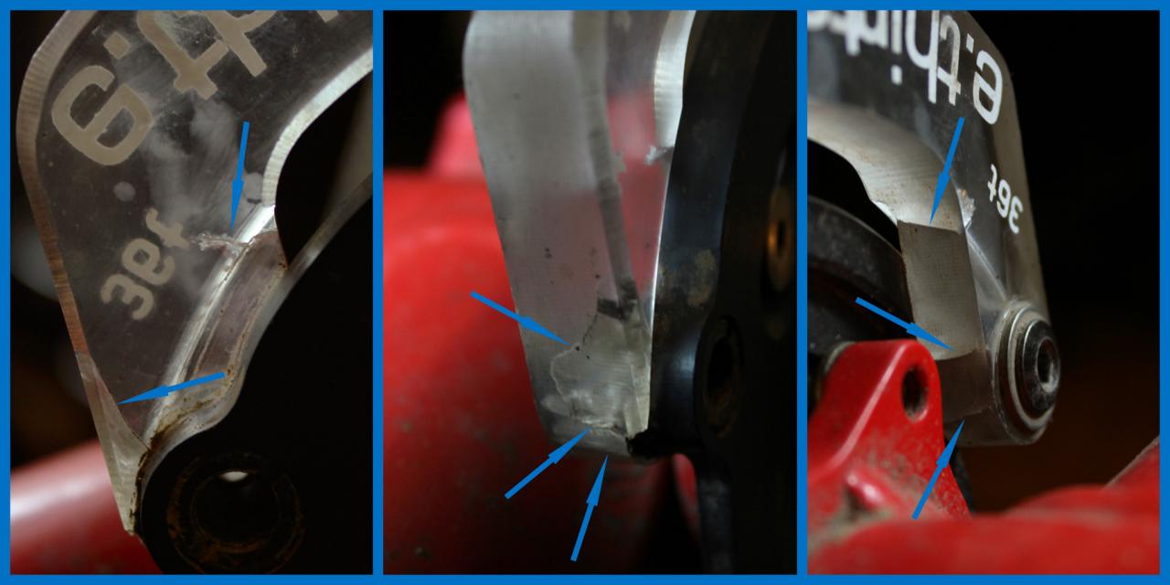

Б. Так же в топике про поездку в Магнитку писал, что коцнул рокринг успокоителя Е.13
Причем с одной стороны треснул он Не плохо, но с другой, он держится и НЕ отваливается!!! (по крайне мере пока его не мучают, думаю если ему дать ещё существенную нагрузочку, то итог будет ясен и быстр) )))
Выглядит это примерно так:
Думаю пока буду катать с таким, но потом хорошо бы поменять...
