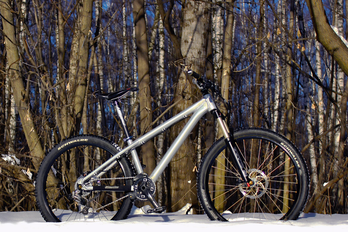

Отправлено 30 января 2012 - 01:06
позволю себе чуть "понтануться" зимней фоткой байка чисто ради самой фотки, а то у меня всякие фото+геометрия и т.п.
короче пусть будет и такое (на этом с фото серо-черной коляской закончем-с)
:) p.s. сегодня катилось приятно)))

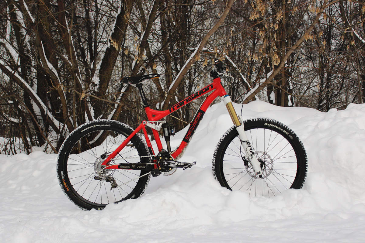

#945 dp
Отправлено 19 февраля 2012 - 20:11
Пусть тогда и Красно-черный будет....
чисто что было:
p.s. сегодня что-то Не особо катилось...)))
