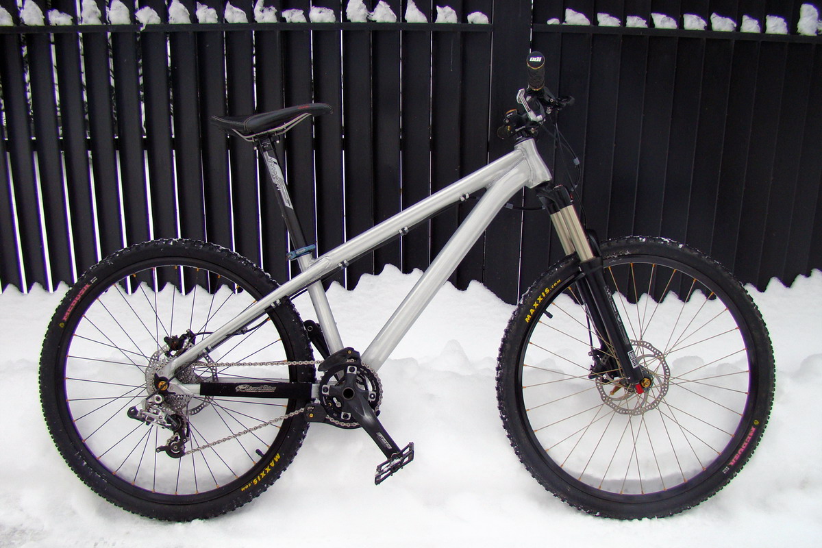

Теперь Второе, по байку)))
Как-то вот так, но сам байк будет полноценно собран и выкачен на улицу не столь скоро, предположительно в Двадцатых числам декабря!!! Ибо я не тороплюсь с этим делом… А сейчас сказать, что это будет за зверь в конкретике Не представляется возможным, единственный факт лишь в том, что масса байка ещё снизится, хотя это получился чисто побочный момент изменений в общей тенденции задумок по байку…
Собственно как и обещал, на календаре 20ые числа, байк завтра будет отправлен в первый тест драйв)
Собственно сам комплит и несколько фраз по конкретным железкам в свете некого имхо/пояснения)
Рама - Transition Bank / 2011г.
Вилка - Rock Shox Reveletion 426 Dual Air 118мм. IS \ эксцентрик (удален Motion Control) / 2007г.
Рулевая - Cane Creek низ. 110 ZS49 верх. 40 is41 Carbon / 2011г.
Якорь, кольца – Hope (многоразовый), FSA (10+5+10мм.) / 2007г.
Вынос - FSA Gravity Light длина 50мм. подъем 6град. (2 Ti болтика) / 2008г.
Руль - Answer ProTaper Carbon 31.8 ( ~ 696мм. подъем 12,7мм.) / 2011г.
Грипсы/заглушки - ODI Yeti lock-on / 2010г.
Тригершифт - SRAM X.9 / 2007г.
Рубашка – Jagwire / 2008г.
Подседельный штырь - Woodman Carbo SL Plus 31,6 - 400мм. / 2011г.
Зажим подседела – Hope 34,9мм. Эксцентрик / 2011г.
Седло - Charge Spoon (Titanium, Black Leather) / 2009г.
Каретка – Hope / 2008г.
Успокоитель - E.13 LG1+ 32-36T iscg-05 / 2011г.
Шатуны - FSA V-Drive 170мм. / 2007г.
Бонки – RaceFace Al 4мм. M8 / 2012г.
Звезда - E.13 35Т / 2010г.
Педали - HTI AN-01SS / 2009г.
Тормоза зад./перед. - Formula Oro K-24 Carbon, PM + адаптер, диски 180+180мм.
Переднее колесо: Formula DC-94 / 2004г. + Mach1 Pro 2.0-1.8-2.0мм / 2009г. + DT Al 12мм. + Mavic XC 717 Disc / 2010г. + FSA 14мм.
Заднее колесо: Sun Ringle - Dirty Flea + DT competition + DT Al 12мм. + Mavic Em-321 Disc / 2010г. + FSA 17мм.
Эксцентрики – Hope / 2007г.
Переклюк - SRAM X.9 короткая лапка
Защита пера – изолента + LizardSkins / 2006г.
В качестве резина поставлен комплект прошлой зима, это:
Maxxis Medusa 1,8 с камерами Maxxis Ultralight + Ritchey LightWeight
В качестве трансмиссий, один из апхильны версий и самый тяжелый из имеющихся, это:
E.13 35Т + SRAM PG 950/970 12-30Т + KMC X9
вот как-то так…. Пока на этом всё)

просто старая ему надоела.. "апгрейдомания в деле" (с)фотки скорее всего будут завтра, ибо фотать байк в подъезде это не труЪ..

На эту тему, тут сразу ТРИ направления в причинах и следствиях:
1. (и основное) Желание принципиально изменить геометрию байка!
под это можно отнести и аспект "апгрейдомании" - жажды попробовать что-то новое, а можно и более жизненный аспект, что исходя из катания на Ети ДЖ и всяческих личностных соображения я пришел к выводу, что хочу раму ощутимо более длинную спереди и с более низкой мордой (как байка в целом, так и рамы в частности)
2. (дополнительное) Как-то Ети (хоть и старого образца) - это сильно узнаваемо и "условно мажорно"!
Захотелось что-то чуть более "простое" и в моем случае более безликое)
3. (совсем дополнительное) перевести "базу байка" и сам байк в дальнейшем на один уровень в сторону более лайтовой коляски. (не стоит забывать, что Yeti DJ тянет на 2,56кг.)
На тему фото, посмотрю конечно, но на данный момент на улице идет снег и очень серо(
Могу лишь сказать сразу, что ИмХо в последних версиях на предыдущей раме байк смотрелся более целостно и гармонично (опять же замут черного + чуток золотистого), сейчас этого уже нет, но я не собираю свои байки для получения максимально симпатичной коляски, для меня есть существенно более интересные аспекты!

“Свое кантри” я буду теперь катать на рамульке Transition Bank (серая [метал под лаком], М-ка 2011г., наклейки уже содраны)

на тему фото, ну вот как-то так...
иных у меня на данный момент НЕТ!!!
p.s. если не поленюсь, то завтра убираю из вилки сгоняющую проставку, возвращая вилке 130мм. и возможно делаю перестановку проставочных колец под выносом с варианта 1,5см. снизу + 1см. сверху, на 2см. снизу, 0,5см. сверху.... Ибо перед байка занизил походу больше чем хотелось бы!!!
+ байк получился даже более длинный чем я предполагал, посмотрим как пойдет)
Но товарищ Свордер уже высказал свое имхо, что под эту раму нужен вынос менее 50мм. )))

для фото стоило опустить седло
