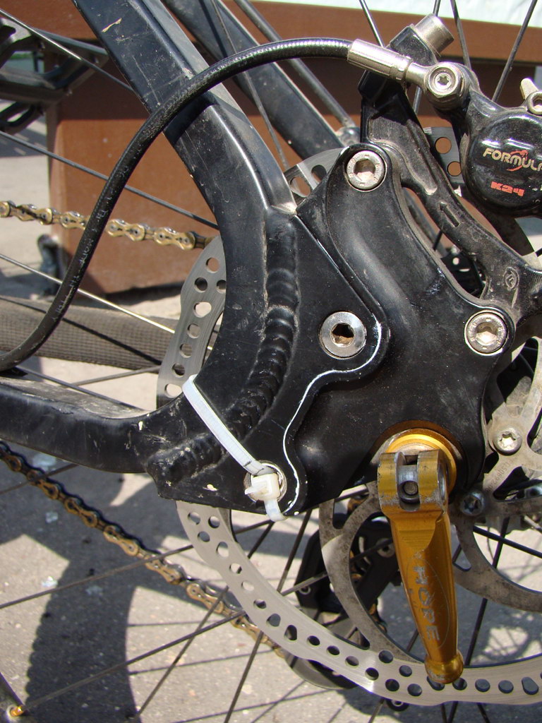

dp быстрей поставь эксцентрик в нормальное положение))) Еслиб ты был Cyrixoм тебя б покарала карма! и оторвала бы его нахрен)))P.S. Я не знаю зачем это написал))

он всегда так эксентрики ставит... хз почему, но ему так нравится... лично я ставлю параллельно земле назад - так эксентрик защищает ротор от возможный повреждений...

"рычаг эксцентрика долен быть направлен в сторону движения" - )))
гы.... может в обратную сторону относительно направления движения, ибо всё же байк движется вперед, а эксцентрик по логике (да и чаще всего) направляют назад! ???
я уже не говорю, что на массе рам затянуть эксцентрик в сторону движения физически Не возможно)))
p.p.s.
почему у меня Не параллельно земле, ну пусть это останется загадкой)))
