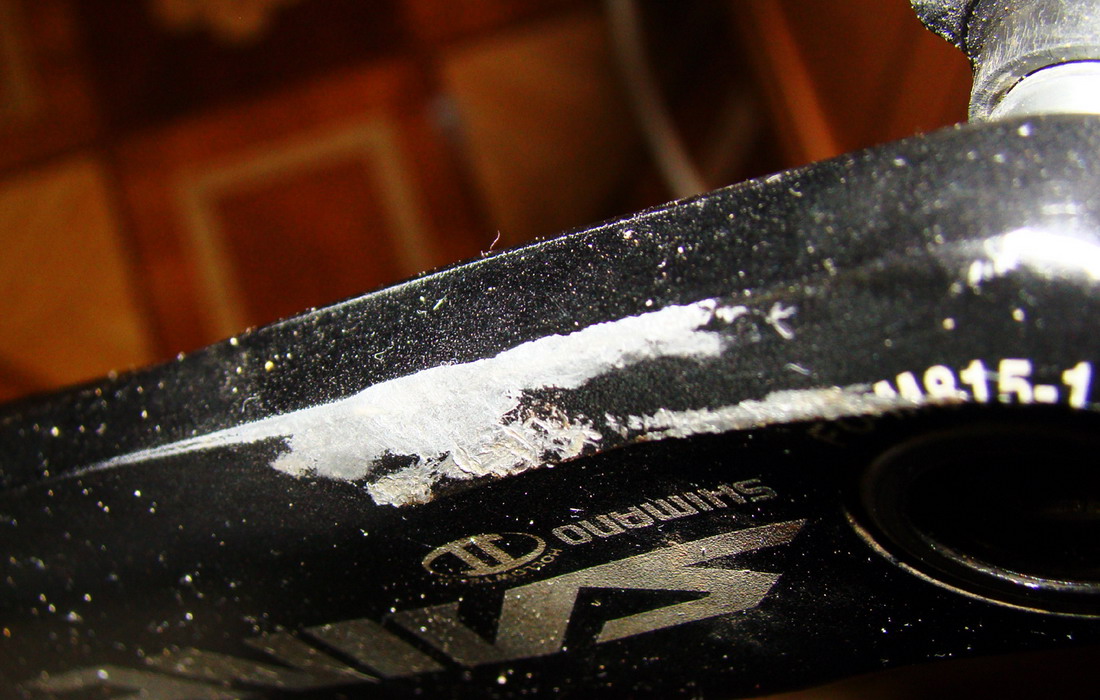

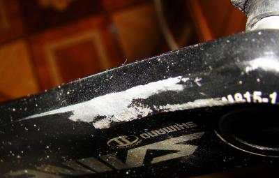

Решил ещё дописать, после того, как вроде полностью разобрался с техническим состоянием подвеса) 1. На счет тормозов, есть некое мнение, что мои Хоуп моно мини - это лучшие тормоза, что когда либо были у меня, да и среди всех тех, что мне доводилось жамкать на чужих байках) 2. Коцки ноги у вилки конечно пришлось шлифовать, внешне картина конечно не улучшилась, но хоть "неровности" по большей части ушли! И + из того, что выявилось после: например были обнаружены 2 немного гнутых спицы) при смене резины (а байк конечно переобут в "Московсую") нашел добрую коцку кромки обода (поправлено надфилем) выяснил причину, почему плохо крутились шатуны по возвращению - закис пром в левой чашке каретке, в итоге его заклинило и он перестал вращаться полностью. (проводил классическую реанимацию) порадовался, что шатуны мяснее чем мне надо, ибо на одном нашел хороший след от контакта с камнем (внутренняя, нижняя грань) saint_low.jpg + хочу отметить факт, что педальки оказались не только цепкие и приятные, но и крепкие, в частности аспект, что шипы в них сидят хорошо! Дважды по неосторожности крошил ими камни на скорости, а все шипы на месте, лишь царапки на рамке! Был бы магний, хрен бы я со всем шипами вернулся) короче итог один, байк довольно Живучий и серьезных проблем не приносит, это радует) + байк опять вернулся в привычные для него 15кг. и если задний, многострадальный ФэтАльбер окончательно не развалится, то в таком весе он и пробудет довольно долго)
