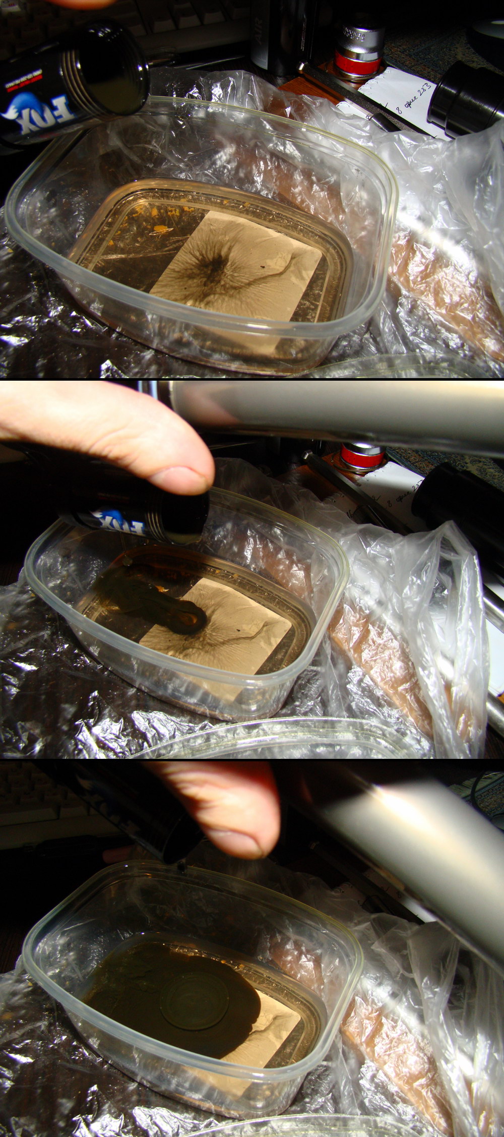

#801 dp
Отправлено 07 марта 2011 - 13:02
p.s. "Отдых" ))) :

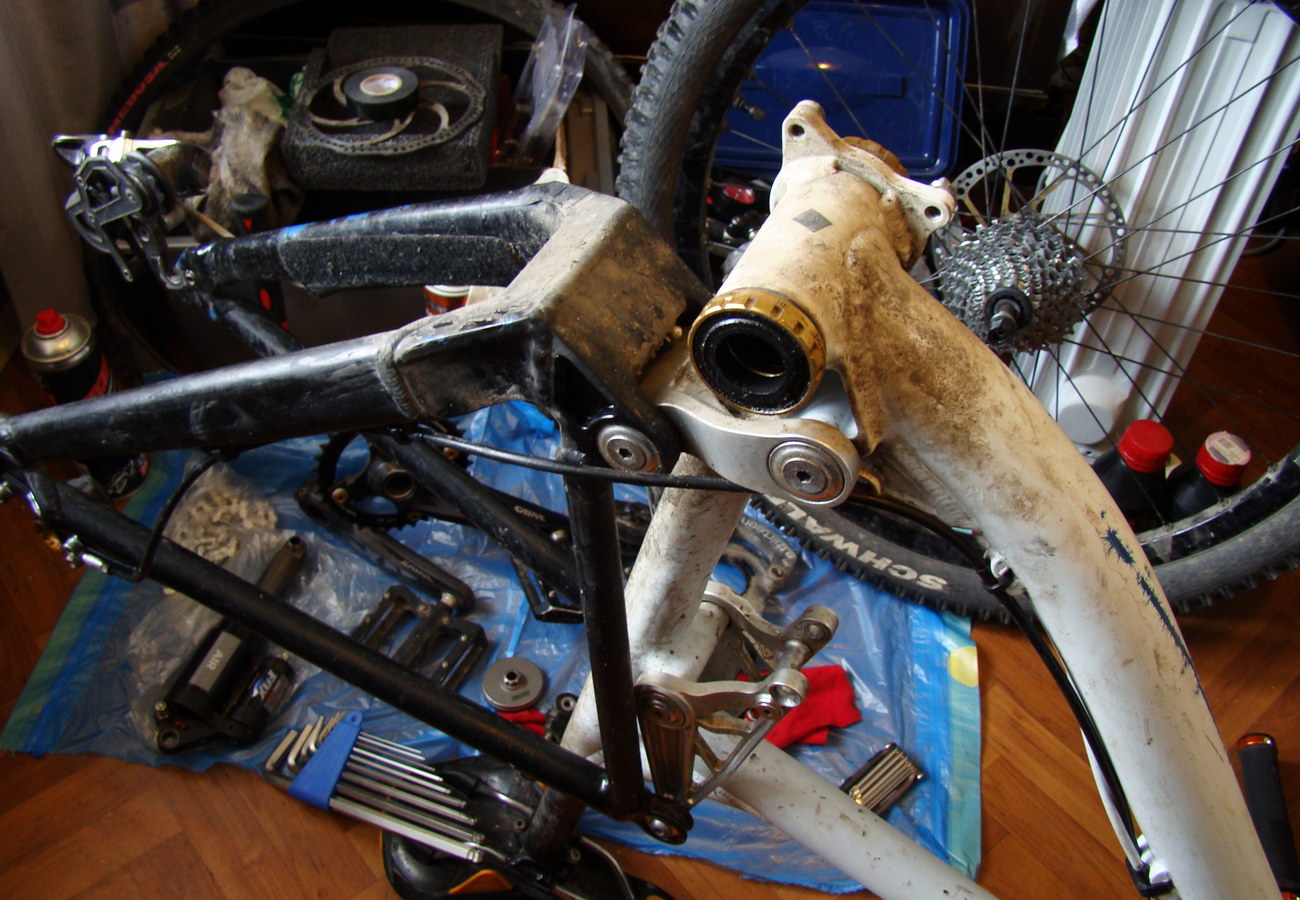

#803 dp
Отправлено 07 марта 2011 - 18:17
ну что, открутил?
с тисками кстати аморт перебирать в разы удобнее... особенно когда его прокачиваешь...
Да, открутил, как раз при помощи камеры Максис ДХ (ура ей, не зря звякнул, у меня конечно была наводочка на кусок резины, но думал не поможет), но и то пришлось сильно погемороиться)))
На самом деле наверное этот прикол с темой (открутите рукой) и был самым проблематичным моментом, остальное просто геморно по времени, но шло довольно нормально)
А вот тиски, это да((( без них туго, но Реально!
порой в ход приходится пускать и ноги, и всё, что есть подходящего...., ибо просто пары рук не хватает чуток)))
ДА и на тему прокачки, мало того, что нет возможности нормально закрепить аморт, так ещё и у меня не было большого шприца, пришлось гемороиться с 20-ти кубиковым в несколько заходов, ну кто делал что-то подобное, тот поймет)))
В остальном, я порадовался за состояние внутрянки! в очередной раз убеждаюсь, что хорошо, когда железка к тебе попадает новой и в неё до тебя не лазили по несколько раз сильно криворукие игроки в веломехаников)
Масло конечно в нем было уже слабо пригодное к использованию, я даже улыбнулся когда это г... из него поперло, я даже сфоткал (на память)
+ Судя по звукам работы демпфера (без воздушной камеры) в системе уже был воздух, после перепрокачки звук стал сильно лучше и приятнее!
В остальном, пыльник на вид весьма живой, кромочка целая, и довольно "острая", должно хватить ещё на долго, сам сальник основного штока так же живой и даже без залежей какиса, но конечно смазочка ушла, это дело поправил.
Внутренний поршень демпфера так же на вид без следов значительного износа и т.д. по кругу.....
так что в конторе Фокс, по поводу этого продукта у меня нареканий как бы нет, кроме их прикола, "открутите руками", это как-то не айс)
Ну..., а остальное покажет тест-драйв) (может даже завтра уже будет первый)
Использовал:
демфер - замес их вилочной синетики 5W+15W, должно получится примерно порядка 8W
+ чуток трансмиссионной синетики 75-90W (для внутр. поршня и штока)
все резьбовые соединения - консистентная шрусовка LM47
пыльник - чуток мягкой графинки и + опять же чуток транмиссионки 75-90W для сальник основного поршня и самой камеры.....

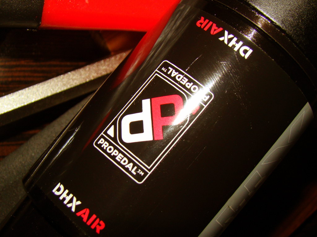

p.s. но это всё не так весело, я лучше добавлю чуток флуда, чтоб разбавить этот бред)
есть такая тема - надпись на байке с ником райдера (наклейка или ещё что)
Вот мне такое даже делать не надо, за меня Фокс уже позаботился:
и хотя это две буквы "P", но пишут они их как dp )))))
#804 Cyrix
Отправлено 07 марта 2011 - 22:15
про надпись - ЛОЛ!!! :fgh: насчёт масла... ты масло в какой пропорции смешивал? дело в том что при смешивании масел не работает математика... и смешав 5w и 10w в пропорции 50/50 ты 7.5w не получишь (будет что-то в районе 6-6.5w)... оооооооочень сильно рекомендовал бы всё же раскошелиться и купить нормальное масло нужной вязкости (7.5w вроде).. разница есть и она ощутима в аморте гораздо сильнее, чем в вилке... вот ещё почитай по теме смешивания масел: http://www.pacxodnik...n...8&Itemid=51 http://moto.swissblo...-vyazkosti.html http://forum.dirt.ru...ad.php?t=166438 в резьбу в корпусе, ту самую, которую ты при помощи покрышки откручивал я бы сильно рекомендовал бы мотануть один виток фумленты (больше не надо!!!)... и откручитвать в следующий раз легче будет, и, что важнее, меньше шансов, что воздух подтравливать будет (а такое бывает частенько после ТО)... и насчёт прокачки... самое эффективное (правда так же самое расточительное в плане расхода масла) - сделать воронку (например я делал из горлышка пластиковой бутылки от кефира), примотать её изолентой к штоку, залить масло и прокачать вжимая и выдвигая поршень... потому что шприцом ты весь воздух оттуда не выгонишь, я пробовал (и не только я)... даже с воронкой приходится раз 20-25 его жмакнуть чтоб из него пузыри лезть перестали... а отсутствие воздуха в масле уменьшает в разы возможность вспенивания масла... так что я бы на твоём месте повторил переборку... :rock:
#805 dp
Отправлено 07 марта 2011 - 22:49
это я знаю, это легко объяснимо, так как жидкости в первую очередь смешиваются иcходя из плотности, а не из вязкости и не секрет, что если взять масло 5W и 15W, то по вязкости у них разница в Три раза, но по плотности существенно меньше) и т.д. по накатанной...
причем тут ещё есть момент, что чем меньше диапазон возможных вязкостей конкретного масла, тем меньше степень "тяготения" получаемой жижи при смешивание в сторону менее вязкого).
+ прелесть амортов в том, что можно залить и 5W, и 7,5W, и 10W
и при любом случае работа будет адекватной, лишь работа демпфера будет чуток меняться...
посмотрим, на самом деле там такая резьбы (конктруктив вставки), что герметичность на высоте)
а вот внешний контур, это уже да.... там воооообще резьбовых соединений нет)
Пениться там ему особо негде, ибо закрытый "контур")
А на тему прокачки, да я встречал в инете такой вариант, но мне как-то ближе был вариант имитации процесса, который использует сам производитель! И если делать аккуратно, то момент много или мало попадет воздуха един, что у тебя конец аморта погружен в емкость с маслом, что непосредственно к отверстию через которое забирается масло подсоединен шприц с жидкостью, примерно пофигу, зато с случае со шприцом, можно проделать всё тоже, что и с воронкой и маслом в ней, но ещё и чуть понагнетать масло с доп. давлением, так что оба варианта одинаково хороши и одинаково плохи)))
время покажет, может и полезу в него ещё, может нет, но пока такие умозаключения выдавать рано)
вот покатаю, подумаю…
пока могу лишь сказать, что аморт стоит на байке и поплюхался на него покачался своей тушкой, пока никаких нареканий нет, работа тихая, ровная, приятная, отскок работает как положено… остальное узнаю когда дособеру и выкачу)

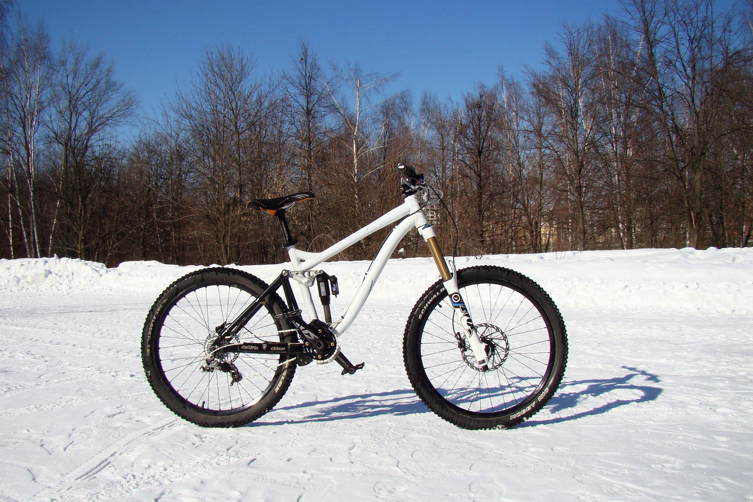

вот просто фото на тему "зима - прощай, даешь межсезонье и т.д. ...."
внешне, в реале, он хуже чем на фото, в работе - лучше чем на фото)))))
Параметры:
Хода: 153+170мм.
Гео.рамы:
Перья – 435мм.
Передний треугольник 545мм. (фактический), 565мм. (проекционный) - ТЕОРИЯ, в реале чуть больше
Ростовка – 430мм.
Гео.общ.:
База – 1065мм. (в стоке) у меня больше на пару см.
Угол вилки – 67градусов. (в стоке) у меня на ~0,5 меньше.
Уровень руля – 1055мм.
Уровень каретки – 363мм.
Доп.гео.:
вынос - 50мм.
руль – 707мм.
шатуны – 165мм.
Трансмиссия:
35 х 11/28
Масса – 15кг.
#810 Cyrix
Отправлено 08 марта 2011 - 21:11
Масса – 15кг.
говнолайт... :fgh: хорошенький такой ам-фр-говнолайт...
