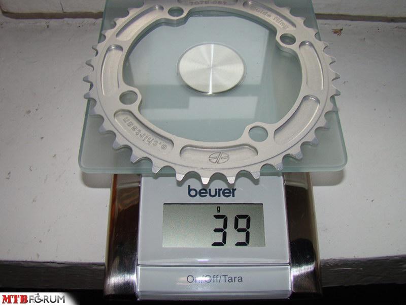

Вот фото E.13 на 36T - 39гр.
http://mtb-forum.ru/..._1_20_59881.jpg

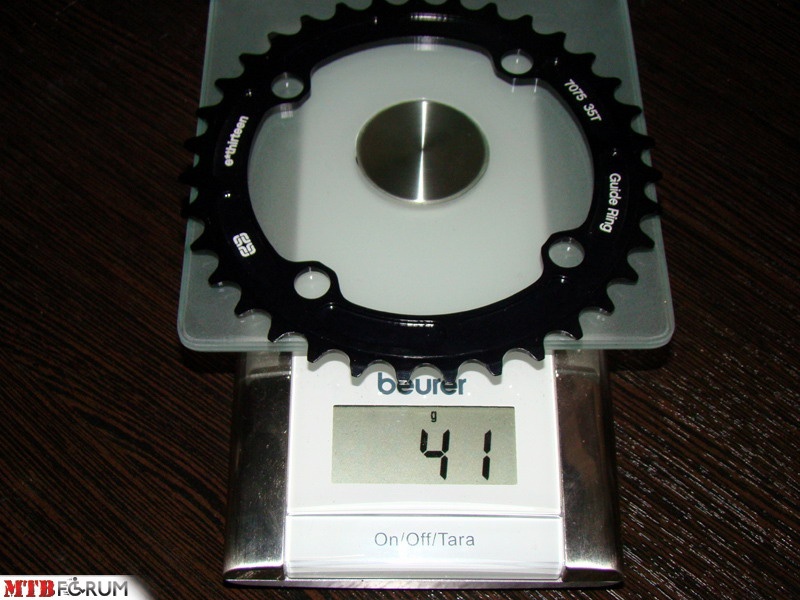

Вот фото E.13 на 35T - 41гр.
http://mtb-forum.ru/..._1_20_22761.jpg
причем ставил весы на разные покрытия, взвешивал не один раз, один фиг показывает 41гр. ))) Забавно...

тут ошибочное взвешивание было, вот более точное!!!
36T у меня получилось в диапазоне 40 - 40,5гр.
35T = 40,5 - 41гр.

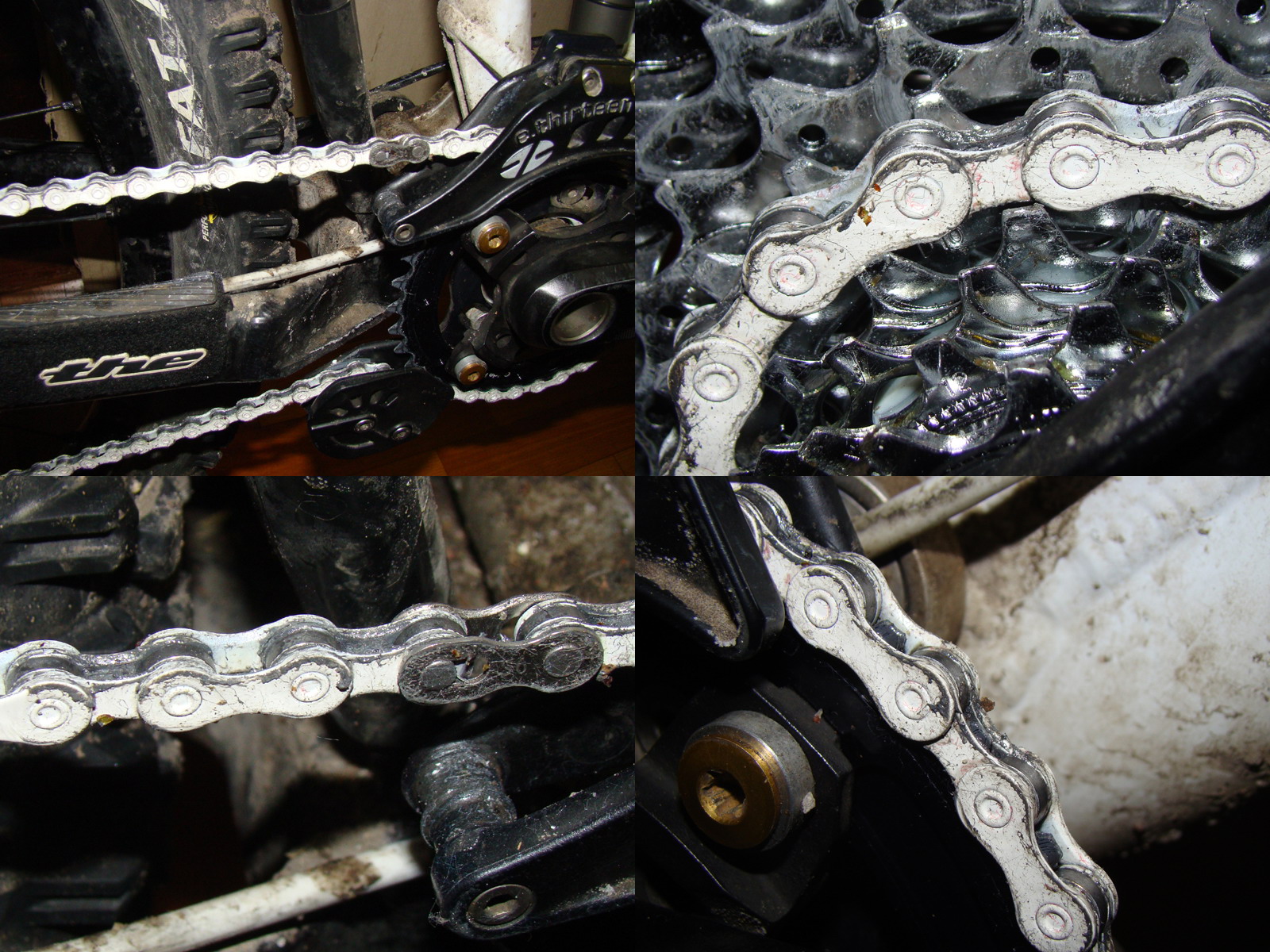

довелось за вчера - сегодня чуток обкатать обновленную трансмиссию)
пока предварительное имхо в том, что крашеная цепь, это извращение)
например, чтоб Хорошо поставить раздвижной замок надо будет или убирать звенья с обоих сторон цепи или воспользоваться напильником, так как слой краски хоть и не велик, но допусков на него цепь не имеет.
в остальном всё схоже и пока говорить рано ибо ещё не приработалось, но думаю тут вопрос один, сколько протянет это покрытие)))
фото на память, пока оно относительно новое)

крашеная цепь - это изврат...почему ты не взял обычную нормальную SRAMовскую цепь?про кашиму - странно, т.к. по идее покрытие должно увеличивать скольжение, а не сцепление... может дело не в кашиме, а в масле/консистентке на сальниках, которые остаются на ногах при работе?
