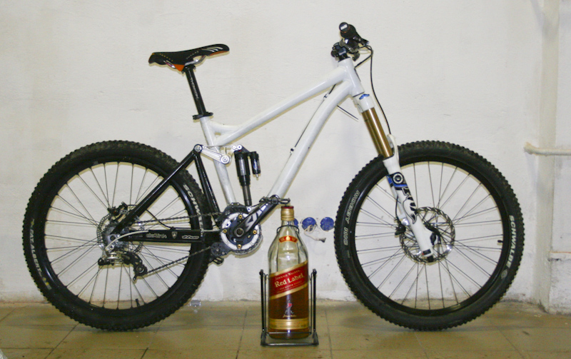

Ну и для отчетности, вот фото байка на момент Первого выката (правда без переднего ротора, его поставил лишь на Сомтряке (Avid G2 203 походу всё же обрел хозяина), но это не суть)
в таком виде его больше не Увидеть!

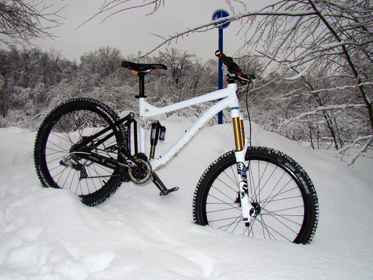

Собственно, тот самый, дикий экшн:
Да, это "правильный ин экшн" )))
+ позволю себе добавить фото иного характера, на этом думается с фото можно закончить)
Так красят велосипеды фирмы стелс. Двухподвесы ценой до 15к. Белый передний треугольник, чёрный задний. Только такие ассоциации.
По ассоциациям, возможно да, но только "Стелсовские двухнодвесы ценой до 15к." получше красят)))
Где графика? Где!? Без графики выглядит полуфабрикатом. Дёшего.
Графика будет и ещё какая!!! :( При первой же покатушки начала "работать" над графикой...., дальше - больше)
:D
p.s. масса байка 14,95кг. (было порядка 14,89кг.)

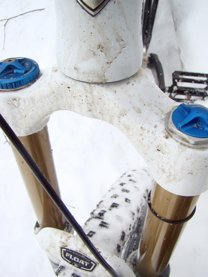

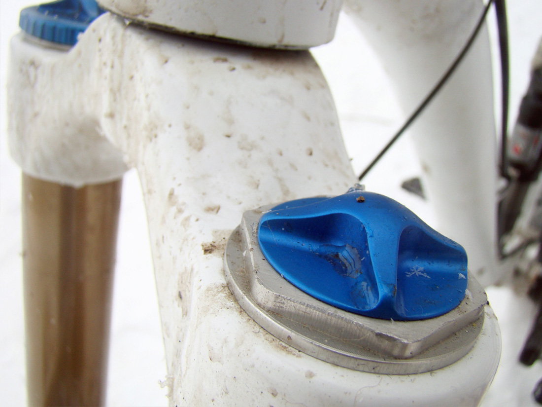

В итоге получаем вот такую крышечку и клапан для накачки под ней. Тут все просто, ну и можно лишь отметить, что Топ-кэп тут под ключик на весьма внушительные 32мм.

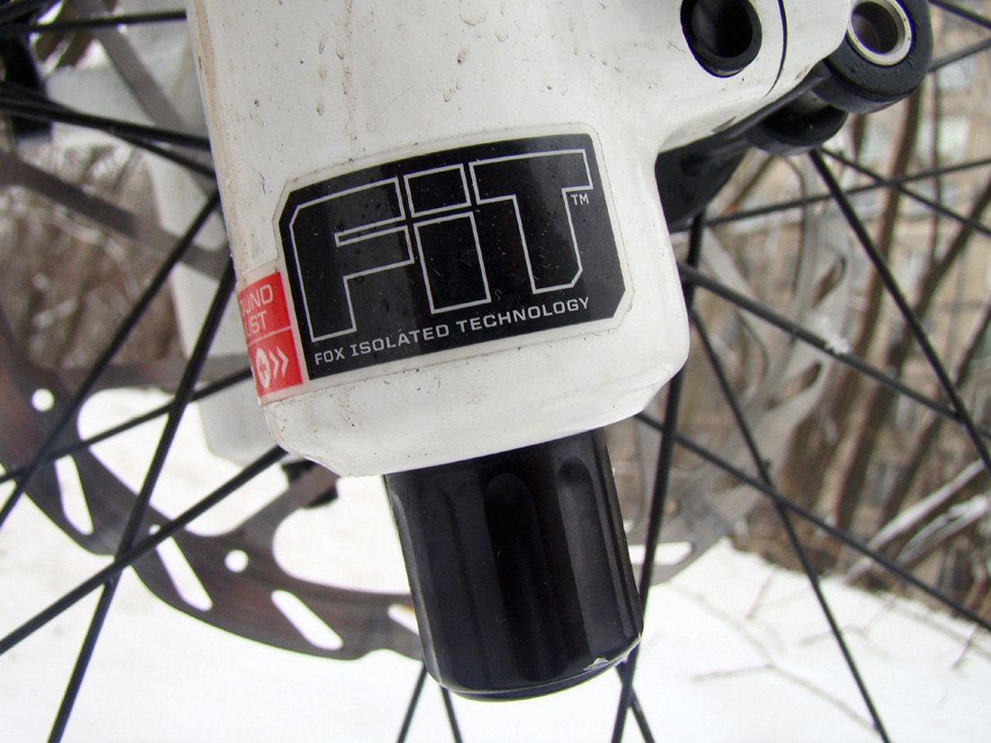

Другая сторона – пока ещё довольно темная лошадка, картридж RC2 Fit

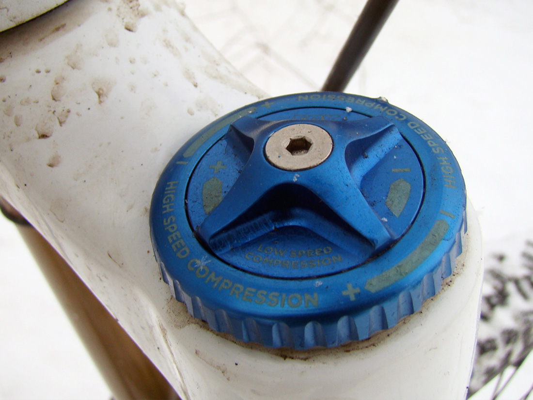

Снаружи это классическая крутилка скорости замедления отскока снизу и Двойная крутилка компрессии сверху:
Довольно удобная…. Ну и вроде хрен бы с ней… (ах, да она работает)

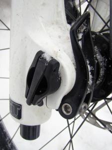

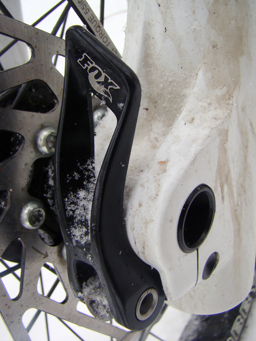

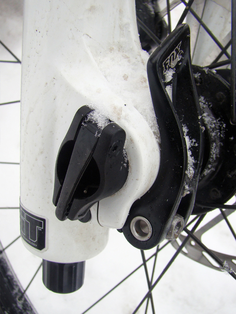

Крепление оси (естественно 20мм.)
Всё довольно просто и логично, вставная ось с резьбой и два разрезных дропаута, на каждом регулируемый эксцентрик. Схожую систему пробовала на своих вилках и контора Рокшокс, и Марзочи, и обе отказались от неё, но тут она живет и процветает. Особо отметить и тут нечего, разве что моментик, что рычажок для вкручивания самой оси довольно мал и это ещё раз намекает, что прикладывать свою «дурь» при закручивание Не надо)))

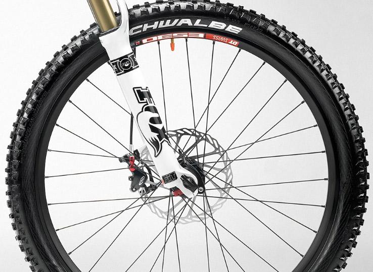

Вот фото вилки 36 на 160мм. опять же 2011г.
Теперь смотрим на 180мм.
Тут основной момент именно в штанах. (отсюда и получились в основном эти + ~300гр.)
Fox не просто разогнал вилку с 160мм. Он сделал длинней штаны и начинку всю в них, чтоб сохранить все характеристики по прочности и жесткости. А поскольку вверх ещё задирать, это безумие, они «пошли вниз» при этом как бонус они снабдили торчащую регулировку отскока весьма не мелким мет. колпачком на собственной резьбе. (собственно уже сейчас можно наблюдать мою первую коцку на этой фиговине)
А ещё момент, который вылезет с другой стороны (вторая фотка).

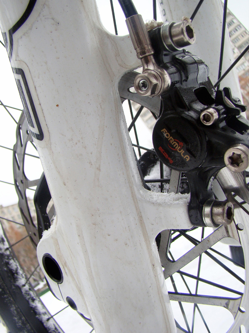

Ещё раз смотрим на фото фоксы 160мм. и на левую ногу у 180мм.
Для не внимательных пишу!
на первой фото стоит тормоз с диском 180мм. и калипер на адаптере PM+20мм.
у меня же стоит диск 203мм. без адаптеров!
Так что купив 36ую на 180мм. хода можно забыть про диски менее 8 дюймов. Причем сам производитель в краткой спецификации вилки на своем сайте об этом ничего не говорит! (это сюрприз для тех, кто не профильтровал этот момент заранее)

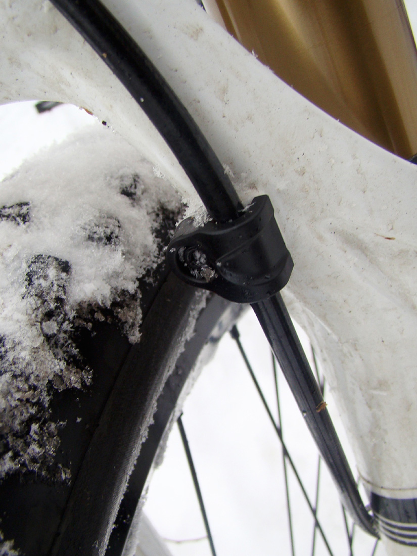

Ну и банальная штука, как крепежечка гидролинии:
Опять же ничего сильно интересного, разве что скажу имхо, что ещё одна штука для тех кто не фанатеет к перетягиванию болтов. Ибо штучка из пластика и на Одном мелком болтике под такой же мелкий шестигранник.
На самом деле я не просто коснулся аспекта «как и что затягивать» , сам производитель Очень просит Не жестить!
Вот что он сам пишет:
Сила затягивания верхних Топ-Кэпов – 24,8 «Ньютонны Метра» - а это банальное затягивание без особой жести для взрослого человека рычагом 20-25см.
А всё остальное имеет силу затягивания от 5,6 до 0,45 Hm )))

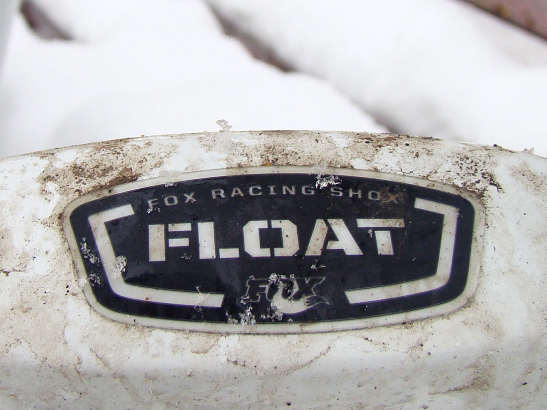

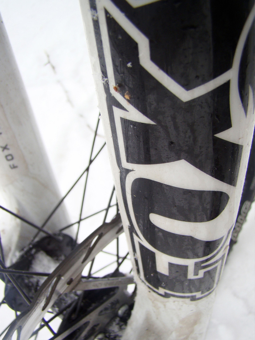

Новые наклейки Фокс. Не столь элегантны как у вилок 2009-2010г.
Но они не просто так такие Большие) просто они ещё и толстые (так называемый класс Армирующих наклеек) В свое время можно было встретить схожие заморочки по реализации на некоторых вилок DH.
С помощью них производитель не только делает свою продукцию сильно узнаваемой и симпатичной, но и осуществляет некий момент Защиты (хоть и сомнительной) + понты!
