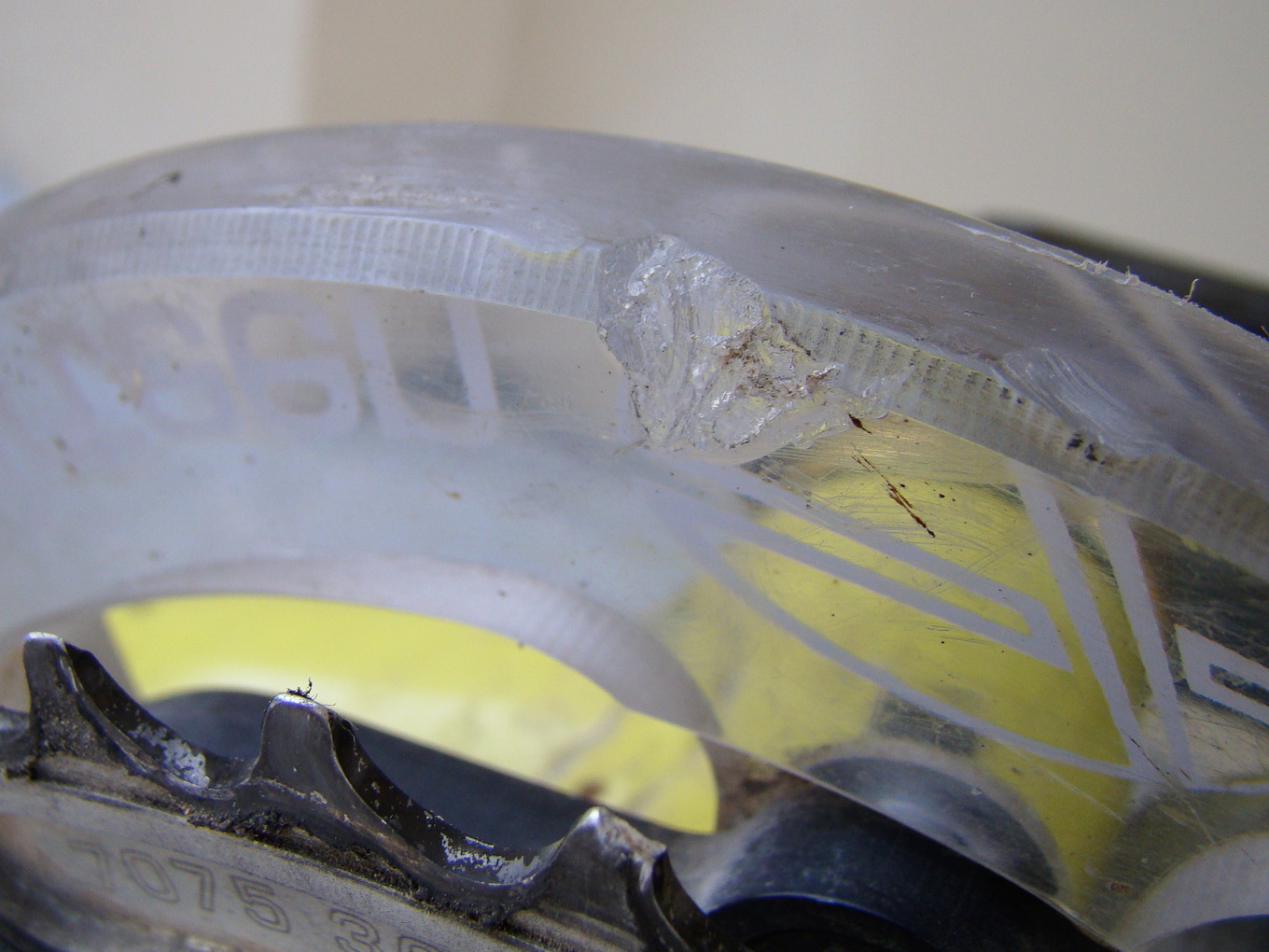

2. Хорс довольно достойно пережил выездку в Горки) хотя коцек от камней прибавилось повсеместно.....
+ вот такой вот "шрамик", что ещё раз говорит, что рокринги штука нужная, и внутренние (как у меня) тоже!
так я лишился куска рока и куска одного из зубьез ведущей звезды, так без защиты звезды, было бы сильно хуже, ибо камни порой очень суровы, как оказалось)))

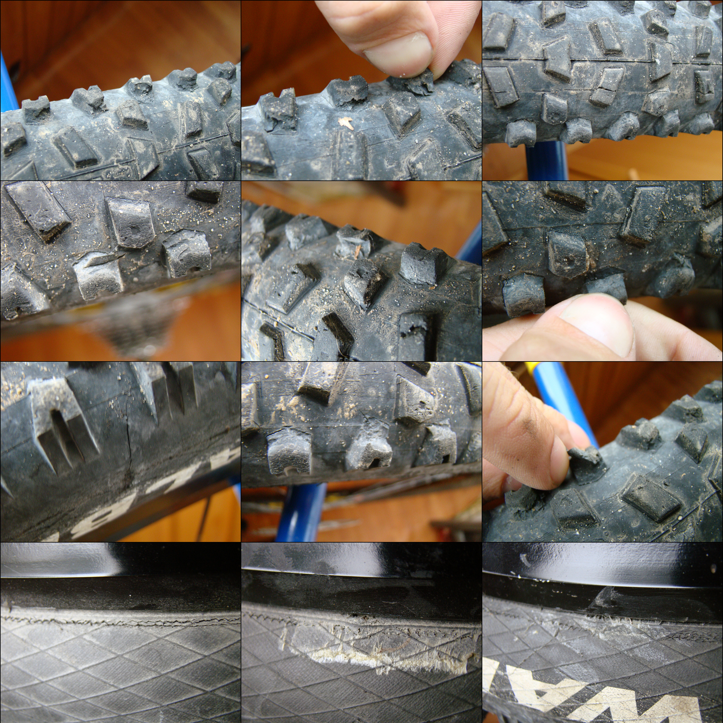

Теперь что вернулось от Альберта)
для начало фото какой он был сравнительно не так давно:
сейчас он такой:
(сфоткал на скорую руку ряд отличительных мест)
могу даже откомментировать, хотя и так видно)
давайте по порядку (сверху вниз, слева направо)
верхний ряд
1. видим "пожратые камнями кубики бокового протектора"
2. уже другое место, опять коцаный боковой протектор, но тут можно потянуть за сам протектор, будет видно что местами он ушел в Отрыв от общего каркаса)
3. одно из самый прикольных мест - видны различные коцки, и главное виден, что начался продольный разрыв протектора ровно по линии стыка (условно - продольная трещина)
второй ряд
1. тут виден общий износ, мелкие порезики и главное, что кубики центрального протектора так же имеют небольшие трещины по периметру.
2. опять покоцы различного характера...
3. другая половина покрышки, опять частичные отрывы кусков кубиков бокового протектора)
третий ряд
1. Трещина в верхней части боковины (на самом деле таких две, в разных местах, я сфоткал более эффектную конечно)
2. опять наглядный пример "погрызенности"
3. отрыв в центральной части кубика протектора...
нижний ряд
1. растрескивание боковины (снейк скин) около обода, естественно с обеих сторон, где-то меньше, где-то так)
2. место одного сквозного пробива боковины на контакте - острый камень + обод (при приземление с высоты ~40см.)
3. место второго сквозного пробива на каменистой АМной колбасе при хороших скоростях)
(желтая хрень на покрышке - это просто клей)
ну и конечно то, что не видно на фото, это 3 заплатки и почти пол тюбика клея внутри! + много герметика для безкамерок (правда автомобильных) без него теперь уже никак......
вот как-то так....

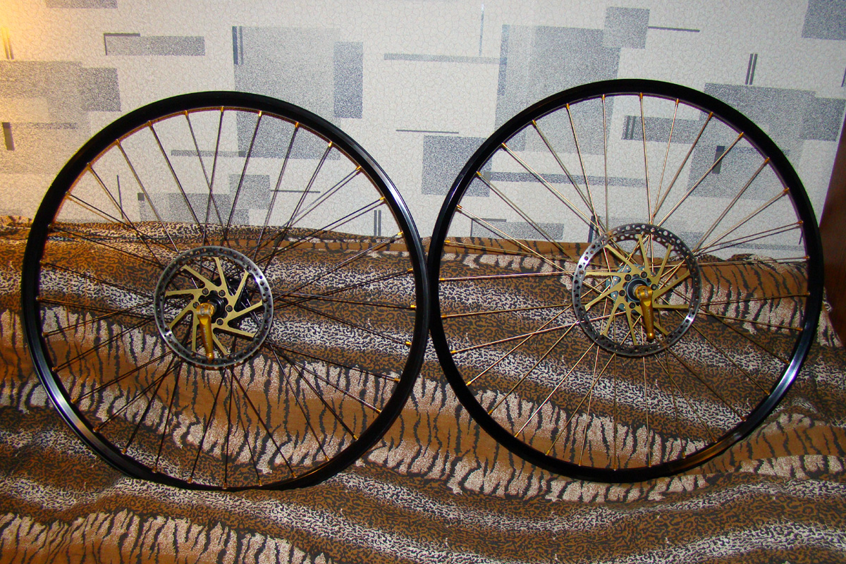

#657 dp
Отправлено 02 октября 2010 - 18:36
пока вот:
заднее колесо (голое) = втулка, спицы, ниппеля, обод, киперная лент = 1056гр. :D :D
ПереднеЕ) = 762гр. (втулка, спицы, ниппеля, обод, киперная лент)
итого вилсет получился на 1,82кг. :rolleyes: :D
#658 Cyrix
Отправлено 02 октября 2010 - 19:47
лайтоГ :rolleyes:
#659 dp
Отправлено 02 октября 2010 - 21:12
лайтоГ :D
по меркам байка и моих "заморочек", даже мега лайток)))))
собственно вот оно)
втулка - Sun Ringle Dirty Flea
спицы - Mach1 Pro 2,0-1,8
ниппеля - DT Al 12мм
обод - Mavic XM 321 Disc
лента - FSA 17мм.
втулка - Formula DC94
спицы - DT Competition 2,0-1,8
обод - Mavic XC 717 Disc
лента - FSA 14мм.
:D :rolleyes: :D
