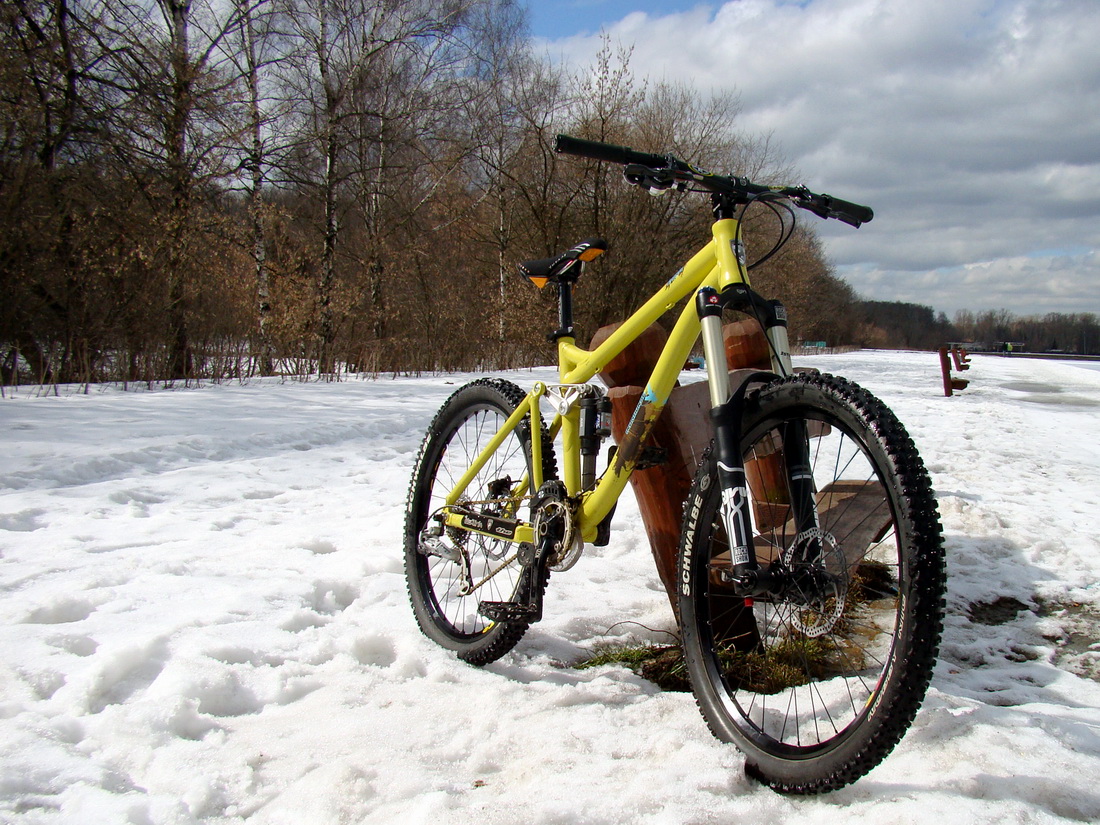

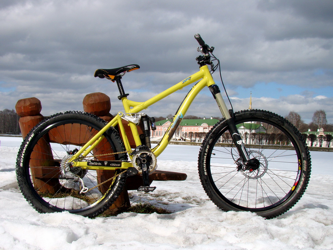

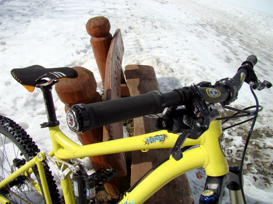

Просили фоты, вот:
Видимо таким (по железу) он будет уже довольно долго! (только грязнее) :)
имхо, разница со стоком весьма ощутима! :unsure:
1. во всей красе:

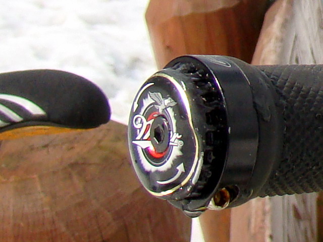

4. сразу был выявлен косяк заглушек из пивных крыжек, так как при первой же покатушки я уронил байк на лед и правая заглушена моментом помялась и поцарапалась! но да Хэ с ним, так даже боевее! =)
вот:
так что, нужны тебе ещё простые пластмассовые тупо-затычки?
пока нет.... :unsure:
