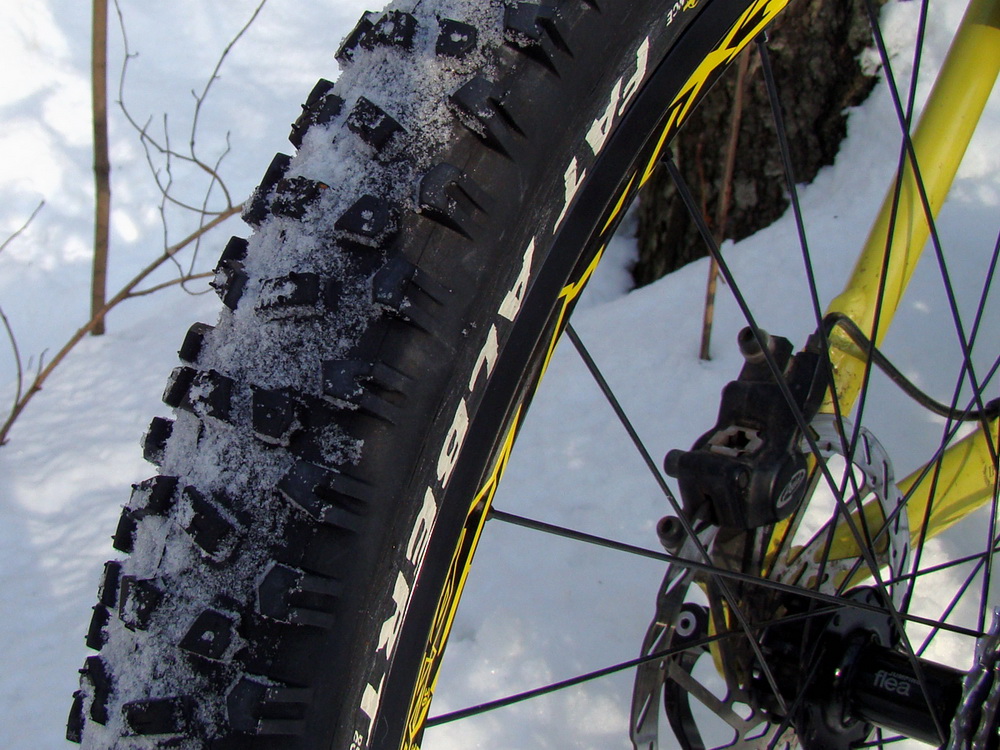

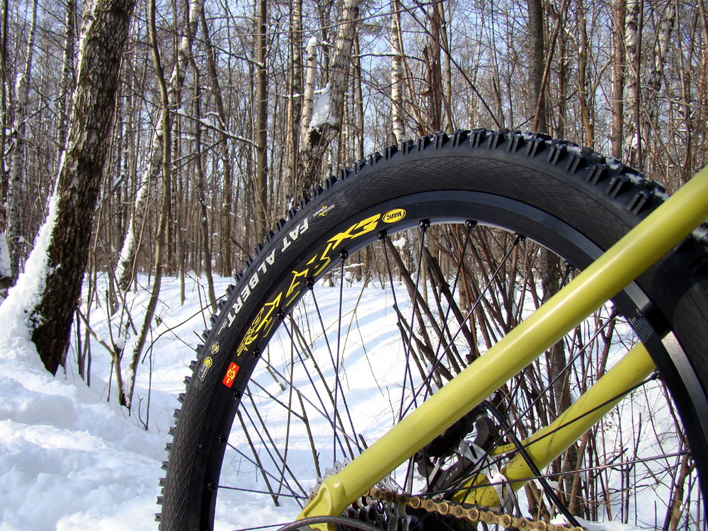

ну и пара фоток:
протектор у Толстого Альберта:
само колеско:

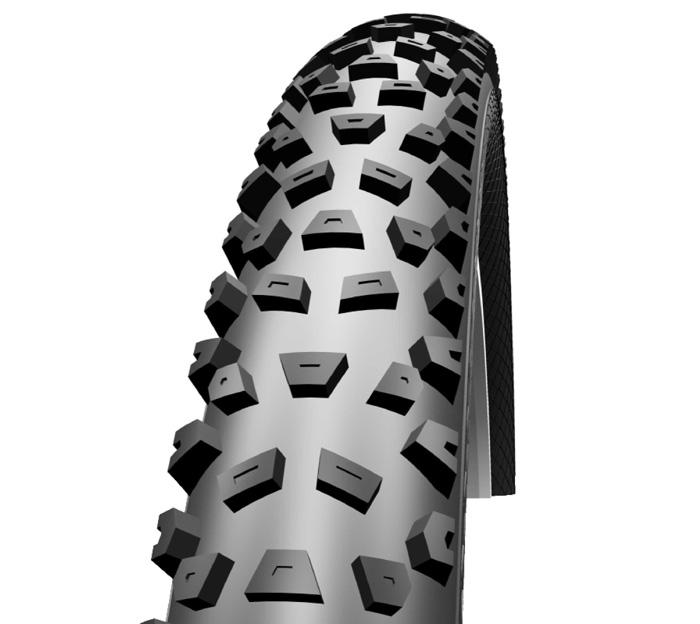

что касается самого протектора, тут могу лишь сказать, что внешне штука очень специфичная =) во-первых он симметричный, что уже не часто бывает
очепятался? она асимметричный насколько я вижу по фоткам...
#410 dp
Отправлено 23 февраля 2009 - 20:05
Нет, тут как раз я написал всё точно =) резина имеет однотипный рисунок, отсутствуют какие либо намеки на скосы протектора и не имеет ни переда, ни зада! =)
(смотрел не внимательно, видимо)
вот, тут яснее:
