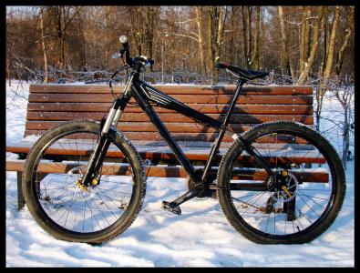

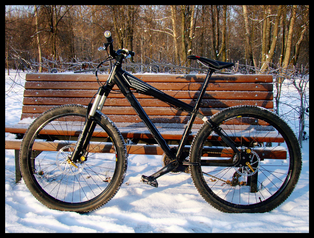

2. Попробовал покатать на комплекте ЛарсенТТ + ЛарсенТТ (2.0) Зимой!
Могу сказать, что Забавно! Но массам НЕ советую)))
вторую часть покатушки ехали помедленней + уже привык к их поведению, так что резина вела себя "прилично" , а вот по началу пробовал ехать резво. В целом, что сказать, разогнаться Вам лерсены дадут, а вот остановится - 50 на 50 =) так что хотите некой степени уверенности - Катайте зимой на зрязевухах, или просто на чем-то зубастом. Остальное на любителя! Или тотально ищите зимой асфальт))) на нем пофигу в большинстве случаев, что летом, что зимой!
p.s. просто фотка (до кучи, чтоб не забывать по Етитьку, а то как-то тут всё больше про Хорс))) + альтернативная фотка, в плане того, что не с «классической» стороны байк стоит.....
p.p.s. как хорошо, когда глядя на свой же байк, не хочется там что-то апгрейдить, чего и Вам желаю!
"Черное на белом"

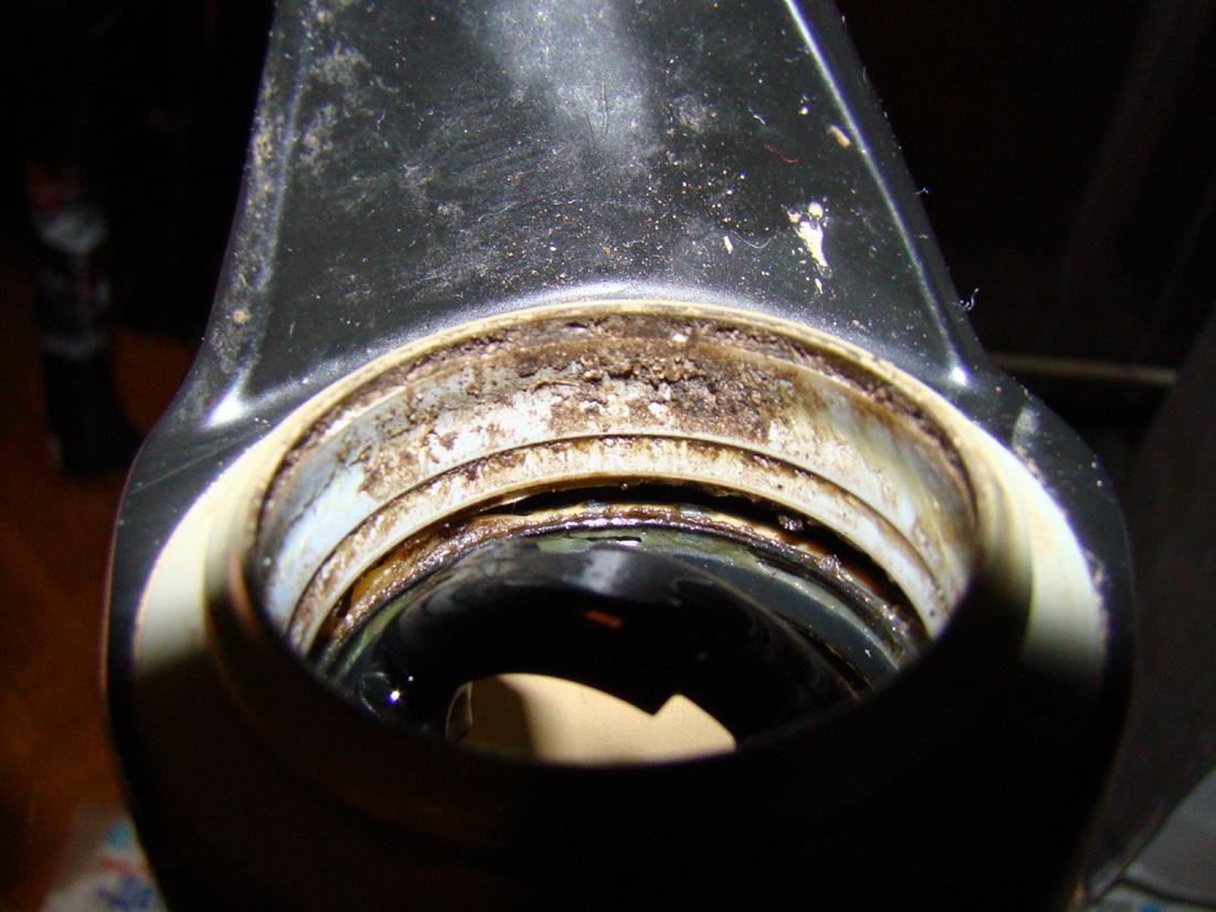

в сфере офф-топ! + так сказать в НАПОМИНАНИЕ всем! Перебирайте и чистите свои вилочки!
Фото - "Ериновское г" (p.s. кстати я думал именно вовнутрь пройдет существенно больше!, 95% осело именно в пыльнико-сальниках!

Не видил, но мне доложили конечно! Суть тут проста, если забились пыльнико-сальники, сразу снимаем у вилки штаны, чистим, смазываем и катаем дальше! Естественно верх и не трогаем (в случае с РС), по идеи можно даже вилку не снимать! п.с. А то это при дальнейшем катание пойдет пойдет по 'кишкам', я уже молчу что вилка будет подтупливать...

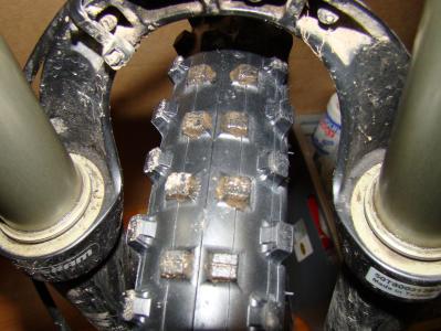

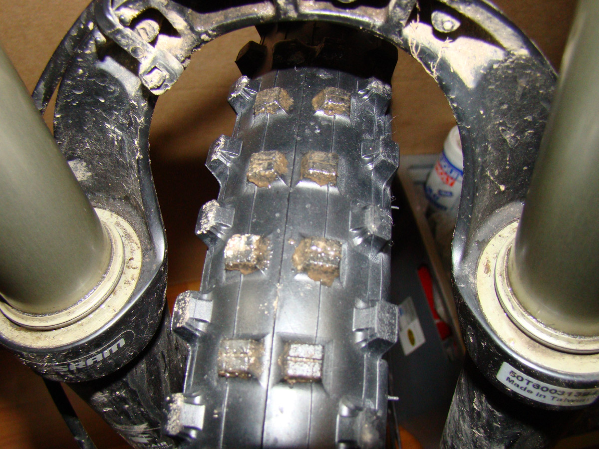

Мини пост по покрышкам Medusa
конкретнее по Maxxis Medusa 26x1.8 (корд - кевлар, компанд - 70, нити - 60)
по мои ощущениям, сравнениям и т.д., как покрышка именно для зимы (Моксвоской) из Не шиповок, под ограниченно жесткое катание - 9 из 10ти!!!!!
так что Советую!!!
до этого попобовал в сильно снежную погоду, сегодня целеноправленно именно мучил её больше по укатанному и утоптанному снегу! Она показала себя хорошо и на крутежке, и на уклонах (скатывание), на поворотах, даже нашел под это дело небольшой Воздух, так что при призмления на довольно утрамбованный снег она переживает хорошо! (даже с невыровненных тейблов!)
единсвенный момент, как и к некоторым покрышкам - к этой надо сначала себя (очень) приучить! Это вам совсем не что-то типа Н.Ника на 2,4 =)))
ну и малось сухой доп. инфы:
реальная полнота ~ 44-45мм. , а ширина ~ 46-47мм.
ну а масса моих: одна на 468гр. вторая на 477гр. (они одинаковые)
и кто не в теме, Maxxis Medusa - это младшая "сестра" WetScream -а (покорителя "Говен"), просто для более лайтового катания, у ней аналогичный протектор, но ниже, а сама резинка уже, тоньше, кевларистей и конечно лайтовей....
а внешне протектор в реалях такой вот:
