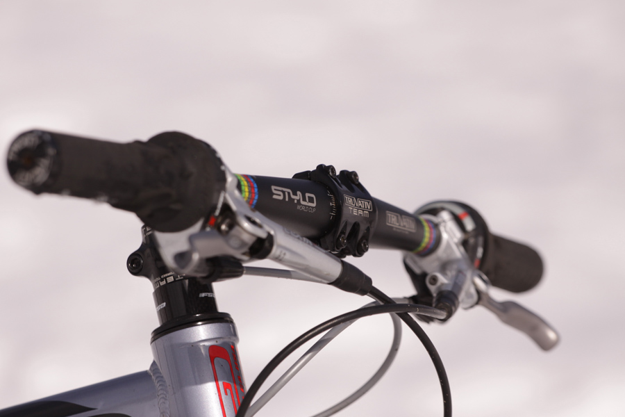

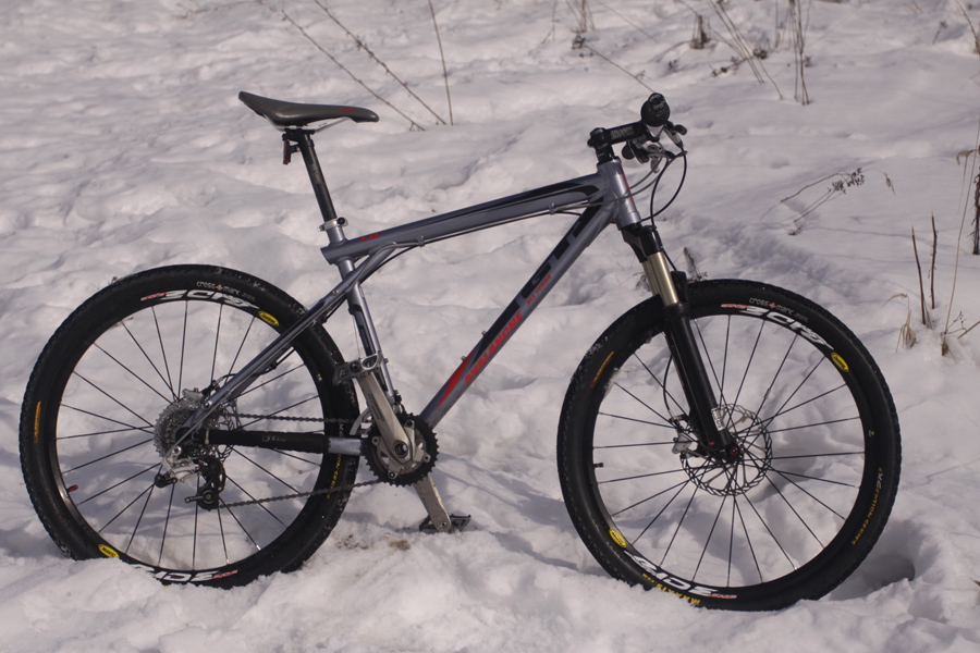

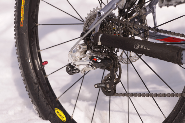

Сделал наконец нормальные фото:IMG_3620.JPG IMG_3614.JPG IMG_3617.JPG

Вот смотрю на фотку и думаю... а на кой ляд, когда спереди две звезды, а сзади кассета 11-32, ставить х0 с короткой лапкой? Чтобы случайно включив 2-2 выдрать петух и разорвать переклюк? Или чтобы при включении 1-9 цепь волоклась по земле?
Ничё ты в лайте не понимаешь :)
маленькая поправка, в последнем описание указана кассета не 11-32, а "Кассета Sram 980, 11-34T" (далее инфы о смене на 11-32 не вижу)

Та не важно! Всё равно при маленькой звезде спереди, на большинстве передач цепь будет висеть без натяга. А на большой звезде спереди будет доступна только половина кассеты.Желаю фотки на передачах 1-9 и 2-1. Если это возможно ^^
На кой?!?!?! Я на таких кривых передачах не езжу :) Но на 2-3 и 1-7 я точно помню, переключался. Фотки будут тогда, когда велик окажется в зоне досягаемости.
