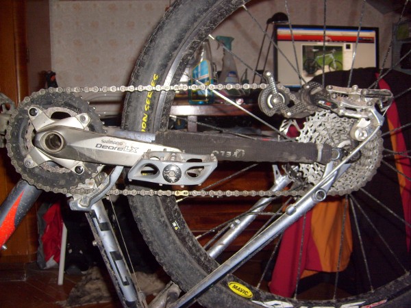

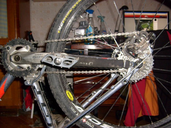

Отправлено 16 марта 2010 - 23:48

#202 pixel8848
Отправлено 17 марта 2010 - 15:35
Жестяк))
Ну да, есть такое дело) Какой передний переклюк будет нормально работать с 26-36? Видел вариант с шоссейным, но у них у всех нижняя тяга.
#203 dp
Отправлено 17 марта 2010 - 17:17
Да любой нормальный)У тебя какой диаметр?У меня есть монументальный, понтовый, передний мега Saint :)))
#204 pixel8848
Отправлено 17 марта 2010 - 20:05
Да любой нормальный) У тебя какой диаметр? У меня есть монументальный, понтовый, передний мега Saint :)))
У меня 31.8 с нижним хомутом. Но меня парит, что рамка находится примерно в сантиметре сверху над звездой.
#205 dp
Отправлено 17 марта 2010 - 20:21
Ну как бы правильно парит, у тебя переклюк под звезду 44T
так что изгаляйся с положением, но можно настроить......
Мой передний Сейнт как раз именно под звезду 36T + более сильная (жесткая рамка), он как раз для двух звезд спереди, НО он не твоего размера (под 34,9) , конечно это можно решить утолщением трубы в нужном месте подручными средствами, один фиг нагрузки там не большие, но это уже дело такое......
а так, можно поискать переклюк передний на звезду 36T под твою труду, или просто забить и настроить этот максимально грамотно.... или вообще забить на переднюю трансмиссию)))
p.s. А под 31,8 у меня валяется только Shimano Deore, года этак 2005, а может и 2004 =)))))
