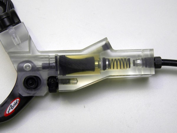

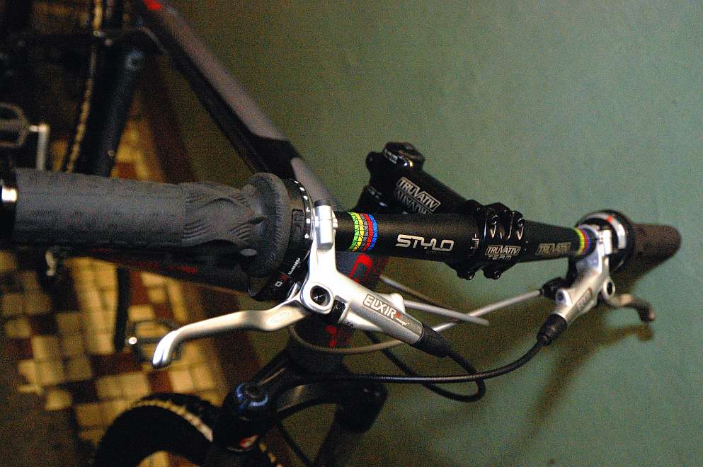

Собственно, сделал сегодня последний "серьёзный" апгрэйд Jamisa- тормоза.
Немного дубоватые РайДостные Строкеры уступили место Avid Elixir R, пока только переднему, но через недельку-другую будет и задний.
На офф.сайте написано, что тормоза для "всего", только выбирай размер ротора.
Описание и ТТХ: http://www.sram.com/...kes/elixirr.php
Роторы G3, в размере 160мм тяжелее старых G2 на 3г., а в размере 185мм уже 5г легче) Чтоб закончить с граммами, тормоз в сборе с ротором и всеми болтиками и адаптером весит 404 грамма.
Кстати, в отличии от Г2, которые новыми были гладкими, Г3 идут "зашкуреные", причём следы от фрезы(?) ощущаются пальцем- видимо фича для быстрой притирки.
Теперь собственно сами тормоза. Ручка внутри выглядит примерно так:
Ручка удобна, рычаг по форме как у серии Джуси. А вот порт для прокачки находится в достаточно тупом месте- при прокачке пришлось двигать ручку ближе к центру руля и поворачивать её вертикально, чего на джусах делать было не надо.
Калипер новый, немного похож по форме на Ультимэйтовский. Система смены колодок без съёма колеса меня особо не цепляет, а вот гигантский просвет для грязи - это гуд. Колодки в стоке идут Sintered- жесткие и не очень цепкие, пока буду катать так, потом к лету может заменю на органику.
За сегодняшнюю поездку притереть я их, конечно, не успел, но мощность со 160м ротором уже чувствуется. Для кк мне стоп-краны не нужны.

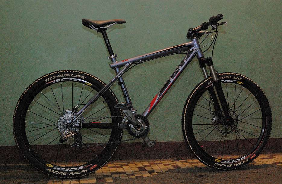

#180 pixel8848
Отправлено 07 марта 2010 - 15:10
Собственно... Я ф шоке, да :)
Что тебя так шокировало? ))) По раме- тяжеленькая - 2кг с рулевой и зажимом подседела :D Геометрия почти полностью повторяет жамисовскую, кроме более высокого стэндовера. Ещё перья задние тоненькие- прикольно, и подседел под 27.2мм. Рулевая будет меняться на прома из-за убитости нынешней, пока думаю над чем-то простым, типа Нэко. По велику в целом. В общей сложности проехал на нём к этому моменту около 250км. Рама не показалась такой уж кувыркучей, как говорил Виталик, видимо, в этом виновато было излишне тяжелое переднее колесо на SupraBH36 и не самая лёгкая вилка. Наконец поменял передние звёзды- всё руки до них не доходили. Стоят теперь 26-36 SLX. Ну и комплектуха: Рама GT Avalanche 1.0, 6061. Баттинг. GT Triple Triangle дизайн, размер M (18,5) Вилка 1-1/8" Recon 351 DualAir 105mm Система Shimano LX 26-36 (SLX) Педали DMR V12 \ CranckBrothers Smarty Передний переключатель X.7 Задний переключатель X.0 Short Манетки X.0 Gripshift Кассета Sram 980, 11-34T Цепь Sram 951 Колса Mavic CrossRide Disc Задняя покрышка 26x2.25 Schwalbe Racing Ralph EVO Triple Передняя покрышка 26x2.25 Schwalbe Racing Ralph EVO Triple Передний тормоз Avid Elixir R 180mm Задний тормоз Avid Elixir R 160mm Руль Truvativ Stylo World Cup 580mm Вынос руля Truvativ Team 100mm 5' Грипсы Sram Рулевая колонка Cane Creek ZS Седло Charge Spoon Подседел Truvativ XR
