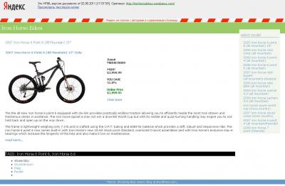

на тему "S/M и L/XL"
тут как хочешь можно обозвать, суть на самом деле такая, эти рамы (Поинты) были/есть двух ростовок 17" и 19"
может быть там было 15" и 17" ???
если по производителю, то да, были 15, 17 и 19, но в реале к нам 15шек так и не приехало, они реально мелкие, кстати! (даже на чейне поинты были в наличие лишь 17 и 19)
а потом от 15" сам производитель даже отказался, но это скорее всего было уже для 2009г.
так что для 2007г. они были, 2008г. они были, но Хрен где купишь (хотя кто-то урвал), в 2009г. Поинт 15ой ростовки уже каюк....
p.s. Кстати у тебя на раме должна быть бело/зелено/черная прямоугольная наклейка с шифрой 17"
