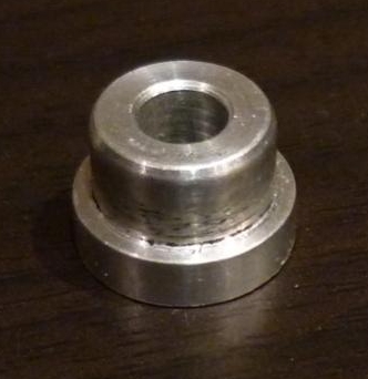

ээ.. что за "фиксированая втулка"? не понимаю о чём ты.. :unsure:
снизу у меня две обычные алюминиевые бонки вставленые в ушко, стягиваются упомянутой тобой осью и крутятся в айлет-башинге (как собственно и в любой стандратной подвеске).. крутятся довольно туго, ибо айлет-башинги новые, я менял когда купил..
а вот верхняя несколько иначе устроена.. там эти две бонки заменены на одну сквозную алюминиевую ось, сверху на торчащие концы оси надеты ограничительные кольца, не дающие ей ёрзать влево-вправо.. но в общем это мало что меняет, т.к. в результате стягивания 30 мм оси эта ось так же вращается в ушке аморта как и бонки, и НЕ вращается относительно рамы.. у меня на сенкшене такая же конструкция была, только сквозная ось там была стальная..

Вот в этом и разница, так видимо у тебя эти вставки стягиваются болтом и своей упорной "кромкой" давят на вращающийся аморт.

а может из капролона точнуть?хотя в принципе я и на эндуровский кит могу раскошелиться, но только если это даст реально заметную разницу в работе..я отписал одному челу, который эндуровский кит себе ставил, по этому поводу с вопросом, но он пока не ответил..ты себе будешь заказывать? если будешь, то когда планируешь?инструмент для выпрессовки/запрессовки айлет-башингов у меня есть, есличо..p.s. да-да, апгрейдомания замучала.. :unsure:upd:по некоторой инфе эндуровский кит помрёт за год от грязи :vishenka_34:upd2:чел ответил, сказал что у себя на сандее разницы не ощутил, кроме разве что того, что при нажатии на седло на плоскаче подвеска начинает работать с меньшим начальным сопротивлением, в даунхилле же например вообще никакой разницы нет..так что думаю не стоит спешить отваливать порядка сотни баксов за эндуровский кит.. думаю всё же капролон попробовать.. надо вот только бонки сначала обмерять как следует.. ни у кого нет штангенциркуля электронного взаймы? а то у меня только обычный с делением 1 мм..
Точнуть конечно можно, но не проще точнуть обычную втулку из стали 30х12,7мм. у того же Варавы или Борисыча + два пыльника / вставки для центровки из чего угодно...
нифига не проще, т.к. для этого мне надо сначала точнуть втулку из стали у Вараввы, потом искать где-то вставки для центровки, тоже вытачивать их.. а тут я скину человеку размеры и он мне сделает точно такие же как на фото выше бонки, только из капролона и мне не придётся нигде бегать и ничего искать.. в случае с GT та ось, на которой наибольшее вращение, по ширине была 40 мм и она была из стали, думаю не спроста.. были опасения что капролон не выдержит ударной нагрузки, а тут всего 30 мм суммарно + более низкая рычажность (а значит меньше нагрузка), так что думаю капролон должен выдержать не хуже люминьки.. плюс у капролона коэфициент трения ниже, чем у алюминия, так что возможно это повлияет и на вращаемость шарниров аморта..
Ну смотри)
я мерил обычным штангеном, записывал размер с точность до 0,1мм., ехал к Вараве с амортом, объяснял что и как мне надо и получал 100% подходящую втулку с парой "проставок-центровок" из латуни через час за 500р. (не под эту раму конечно, но не суть)
на тему капролона, я не против капролона как материала, даже За!
да, скольжение будет лучше чем у люминя, но зачем делать опять вставки которые будут зажимать ухо аморта с боков, если можно сделать просто вращение на оси не париться)
На тему ТОЧНОГО размера, тебе собственно вооооообще измерительный инструмент НЕ нужен, так как подифолту всё крепление аморта снизу 1 в 1 как сверху, а поскольку сверху у тебя стоковое, можешь использовать его как образец с размерностями.
p.s. на будущее, очень легко проверить, нормальное вращение шарнира или не особо!
берем аморт, запихиваем в него ось со вставками или чего там есть, зажимаем это дело двумя пальцами посильней и болтаем аморт в воздухе туда сюда, если аморт при этом довольно легко вращается в своей проушине, а не ось/вставки в пальцах, то всё гуд!
:unsure: по-моему ты меня не понимаешь.. давай попробую с фотками объяснить..
у меня ОБА комплекта бонок не родные!!!!! нижние алюминиевые как на фото
но каждая примерно на полмиллиметра меньше чем надо, из-за чего и пришлось подкладывать шайбочки.. а верхняя как раз сквозная с ограничителями
и она как раз по размеру идеально подходит.. и её я пожалуй не буду менять, она там вполне себе идеально работает и ни обо что не трётся и не тупит.. а вот нижние алю поменяю на капролон, во-первых чтоб не **ться больше с этими дурацкими шайбочками, а во-вторых это спасёт узел от закисания от грязи, про которое ты говорил..
но на всякий случай закажу две пары, одна будет про запас..
эээ.. вот тут ты несколько заблуждаешься.. всё зависит из чего ось.. если ось стальная, или как в моём случае с верхней осью - алюминиевая с анодировкой (см.фото), то да, она будет более менее легко вращаться, если же там обычные алюминиевые бонки, то ты их там хрен провернёшь, при условии что айлет-башинги новые, не изношеные.. они крутятся только под нагрузкой при условии что зажаты с боков осью, а просто пальцами ты их с места не сдвинешь.. если же они у тебя легко вынимаются из ушка аморта руками, значит айлет-башинги уже надо проверять на овализацию и возможно менять..

Я имел ввиду не все возможные варианты для разных случаев, а лишь конкретно в данной подвеске....
И основной смысл моей фразы лишь в том, что делать можно так как хочется, но смысл остается один, что подвеска задумана производителем так, что оба конца аморта должны довольно свободно вращаться вокруг своих осей, какими бы они не были...
