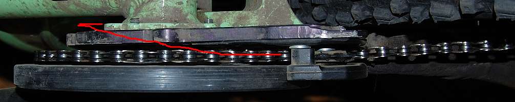

как обещал: e13 - пафосное гавно!!! :alJustCuz10: :rolleyes: :) :ranting_w: :ranting_w: позавчера в ореухаво на той же самой любимой мной 4x-трассе цепь опять слетела при вылете с кочки, тока на этот раз её хотя бы не затянуло между звездой и бананом, т.к. тупо некуда - расстояние маленькое... зато она великолепно наделась на выступающую часть банана! после того как остановился и осмотрел выяснилось что цепь захлестнулась спереди (как на картинке), при этом в передней части оказались "лишние" звенья... вот объясните мне КАК это могло произойти (см.фотки на предыдущей странице - там я переставил успок при помощи напильника и такой-то матери)????? может быть для нормальной работы успока надо чтобы звезда соответствовала размеру рокринга? я уже не знаю даже как ещё объяснить это постоянное слетание цепи при совершенно идиотских обстоятельствах... DSC_4776_cut.jpg DSC_5685_cut.JPG

А не кривая ли у тебя звезда мил человек?
#370 Cyrix
Отправлено 03 июля 2009 - 16:59
нормальная звезда, ровная...
#371 SwordER
Отправлено 03 июля 2009 - 23:21
Напрашивается вопрос "А не кривые ли а Вас...?" Но, это на потом. 8)Надо проверить настройку. У меня ни разу не слетало ничего, это просто нереально чтобы цепь слетела когда всё настроено как надо. Я проверял ^^

мне в голову приходит только одна возможная причина - что рок на 40t а звезда на 38t и из-за этого нижний ролик находится слишком далеко от звезды... а значит опять придётся пилить... ппц какой-то... покупаешь девайсину на 150 баксов и ещё вынужден её напильником дорабатывать... я считаю это неправильно...

а чилайн то не кривой?
#375 Cyrix
Отправлено 04 июля 2009 - 01:41
с чего бы ему быть кривым-то? втулка стоковая, кассета была на 9sp, на 9sp и осталась, каретка тоже не менялась... рама расчитана на установку успока...
если ты про фотку выше - там на кассете стоит самая больша звезда... а цепь кстати слетела на 5-й передаче (т.е. на серединке) - при этом цепь стоИт ровно... и вообще ты вживую смотрел всю систему, там разве был кривой чейнлайн (если я вообще правильно понимаю это слово)?
