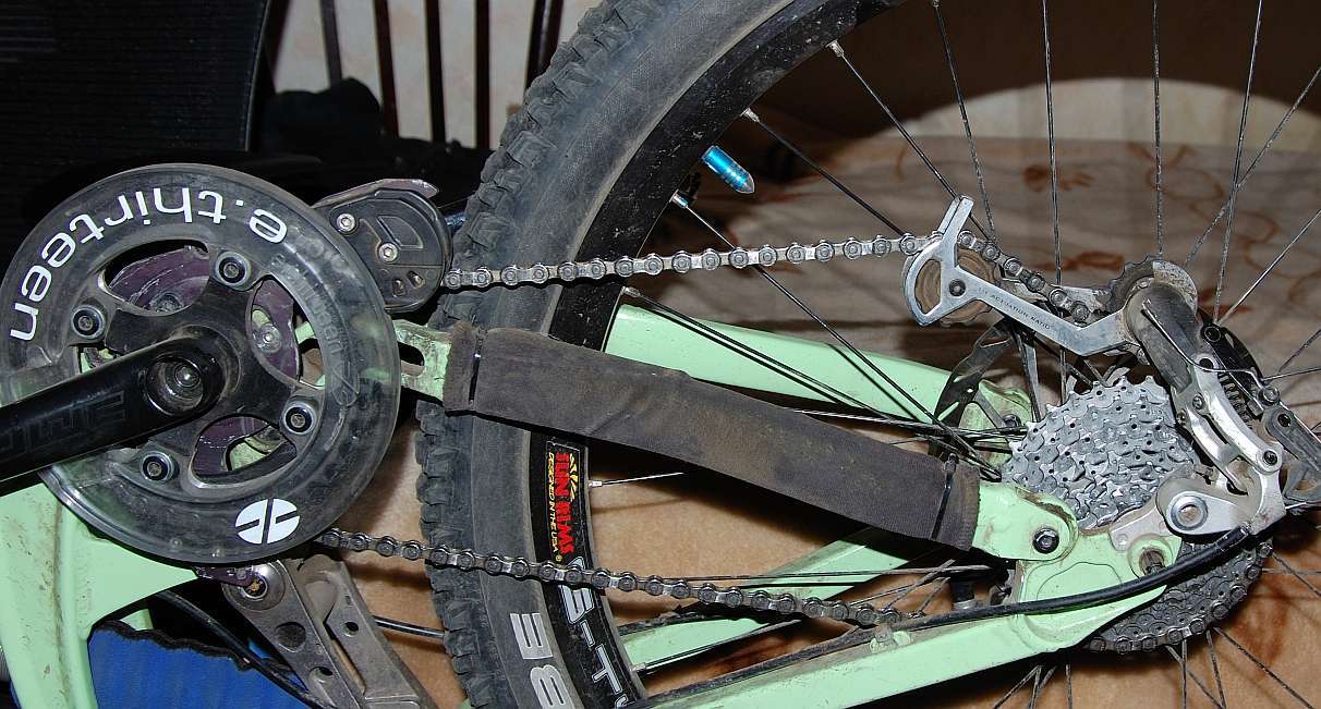

Вот так сейчас у меня цепь натянута при 38T звезде спереди и 11-34T сзади... это нормально? или вернуть пару звеньев?DSC_5683.jpg DSC_5684.JPG а вот так сейчас установлен успок... если и в таком положении эта долбаная цепь опять слетит на ровном месте - буду орать на каждом углу что e13 - пафосное гавно, а законы физики в этом мире больше не действуют... :coolll: DSC_5688.JPG DSC_5686.JPG DSC_5685.JPG
#351 frozen
Отправлено 18 июня 2009 - 00:24
я бы сказал что вернуть и не пару. хотя мой глаз может подавать неверные сигналы.
#352 NO NAME
Отправлено 18 июня 2009 - 01:22
катаю с таким же натягом и пох, думаю ничё возвращать не надо

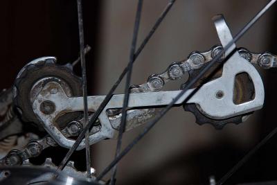

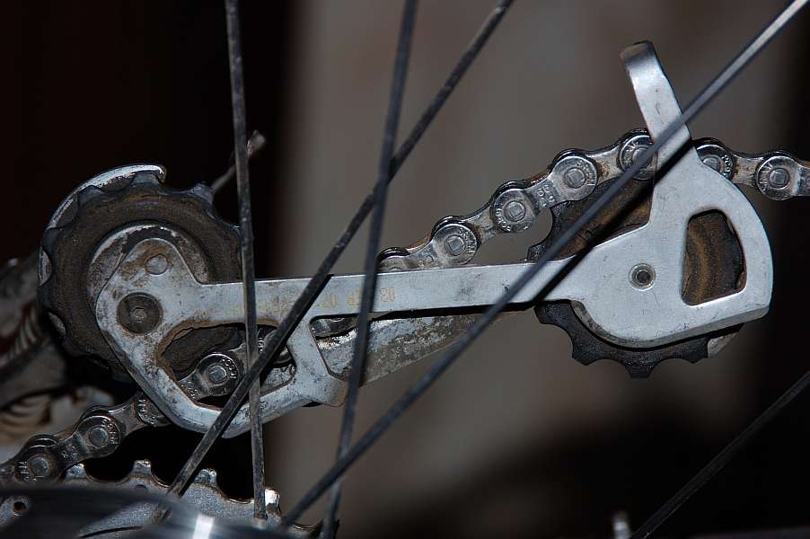

по цепи и переклюку:
Имхо, чтоб был существенный запас просто! То есть при самых больших звездах у лапки переклюка должен быть довольно большой свободный ход на дополнительный выгиб, который будет высвобождать несколько звеньев цепи!

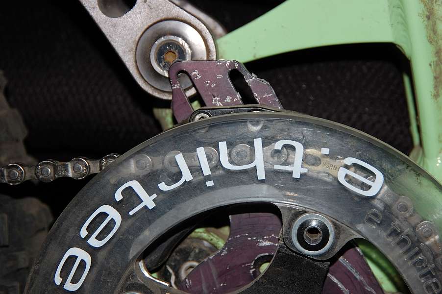

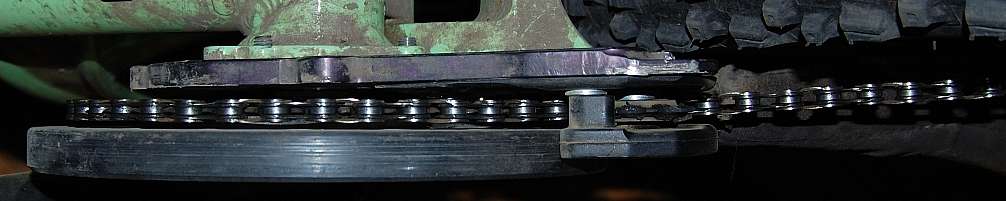

вот фото, как у меня на данный момент:
обратить внимание надо на то, как идет цепь в зоне переклюка:
(фото один) 1. точка касания на звезде кассеты (последняя) 2. точка касания в верхним роликом, 3. точка касания с нижним роликом переклюка!
- видно что они НЕ на одной прямой, значит есть куда цепи выгибать переклюк ещё!
(фото два) теже три точки, но примерно с выгибом на одну прямую!

Верни звеньев. Иначе петух вырвет или переклюк разорвёт как у Фёдора.У Паши подвеска не так сильно удлиняет чейнстей, так что у него это ещё нормально. Но Суrixa нужно добавить!
#358 Cyrix
Отправлено 18 июня 2009 - 13:55
А скока? 2 или 4?

#360 SwordER
Отправлено 18 июня 2009 - 15:32
два
