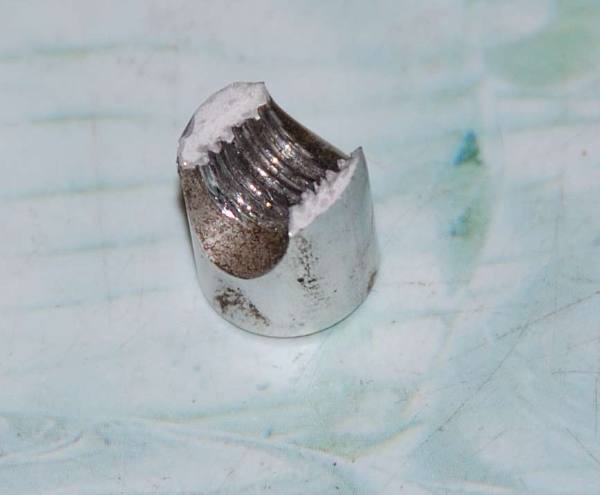

во-вторых очередная жертва моей разрушительной деятельности - подседел:
гайка просто треснула на двое... благо у меня был с собой старый набор шестигранников от Author, в котором гайки оказались как раз подходящего диаметра.. потому как сломал я его почти в самом начале пути... ;)
в-третьих эта долбаная цепь на долбаном успоке опять слетела - практически на ровном месте!!! в результате благодаря отсутствию текучки на работе два часа было угроблено на установку доп-проставок и пиление пластика... я не знаю что там за пластик, по мне так это не совсем пластик, хз, но нормальным напильником и аж зубьями (3 мм) ножовки я еле-еле с огромным трудом и большой время-затратой мне удалось таки снять в месте где проходит цепь немного (около миллиметра) пластика... в результате расстояния между цепью и успоком сократилось и надеюсь больше цепь слетать не будет... потому что если будет - то я уже не знаю что с ним блин делать... :blink:
