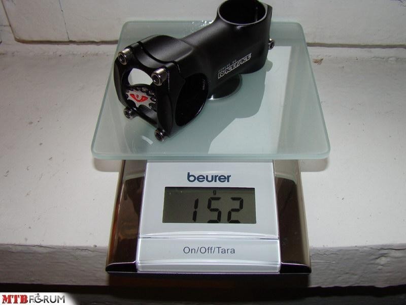

#232 dp
Отправлено 26 апреля 2009 - 07:45
чем короче вынос, тем "вертлявие" байк! вынос в 40мм. это предел вертлявости - хорош в дерте, иногда в стрите и иногда в настоящем колбасном дх!
в принципе можно приучить себя и к 40мм. даже на кантрийнике, но вот смысл того не очень велик!
имхо я бы рекомендовал на Сиксе иметь твой "Kalloy AS-013, под 1 1/8, 31.8, длина 60мм, угол 10 градусов (как выяснилось), вес 175 грамм... " или иной вынос в 60мм.
А на Аваланче что-то в районе 70мм.!
У меня кстати лежит без дела очень хороший вынос на 70мм. (правда на него есть покупатель, но он куда-то делся и не пишет) если хочешь - можешь купить, причем тебе будет реально антикризисная цена в 600р. и при желание можно в беспроцентный кредит на некий неопределенный срок :)
http://mtb-forum.ru/..._1_20_54176.jpg
- реальная цена - http://www.chainreactioncycles.com/Models.aspx?ModelID=7222
#233 Cyrix
Отправлено 26 апреля 2009 - 13:57
Не, пасиб, но по параметрам не годицо...
- 70 мм - много
- 6 градусов - мало
Kalloy сел на аваланч как влитой, как будто прям для него и делался... так что там и останется... на нём теперь удобно и комфортно... нинаю какой идиот на раму размера М вкорячил вынос на 90 мм в стоке... я на нём растягивался как на дыбе... :)
а вот на сиксе я пока думаю... судя по первым впечатлениям у такой комбинации руль-вынос как сейчас есть свои преимущества и свои недостатки (для меня)... надо покатать и почувствовать что стало не так... бОльшая вертлявость меня вполне устраивает, не нравится что он без подъема - руль стал ниже... лучше дёргается назад, но хуже вверх, и на крутых спусках страшновато... так что я думаю если и поменяю, то на что-нибудь типа 40-50 мм длины и с подъемом (к примеру FSA Gravity)... а может поменяю руль... а хорошего крепкого руля на 31.8 с хорошим подъемом (больше 35 мм) у тебя случаем не завалялось? :)
