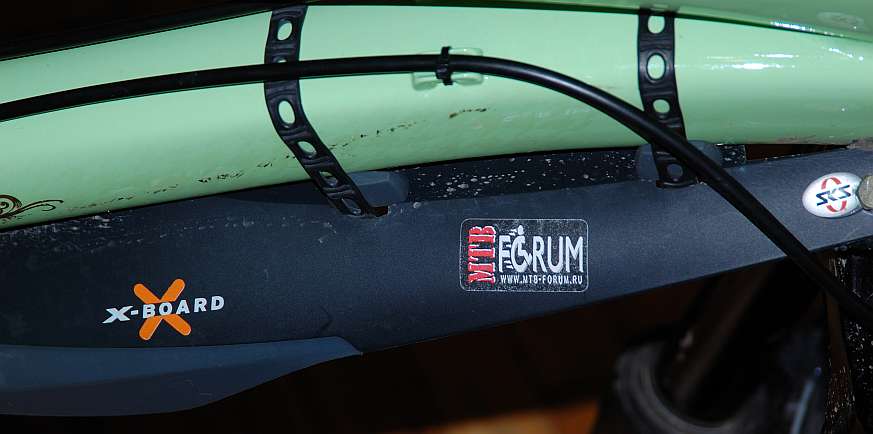

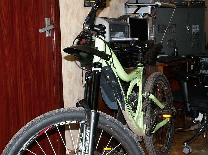

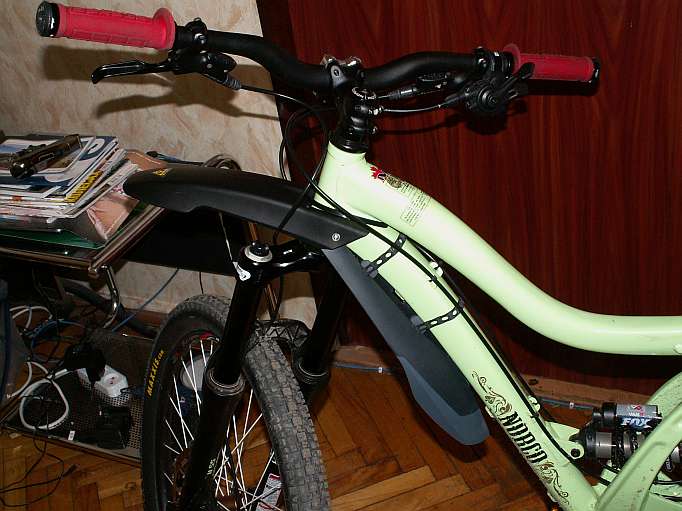

итак... после самоката я поехал на смотряк встретиться с NO NAME... по пути была замечательная горочка, слегка политая талой водичкой и вот тут моё замечательное крыло, которое неплохо спасало до этого (проверял специально!) сыграло со мной злую шутку - поскольку под мою гнутую раму оно всё-таки не совсем подходит, оно встало под таким углом, что на большой скорости грязь и вода летели на крыло, вдоль него вперёд и прямо мне в лицо, на руль, на грудь, и даже на голову! :rolleyes:
сначала было принято решение прикрутить переднюю часть крыла от одного из оставшихся инвалидных крыльев, и даже было исполнено:

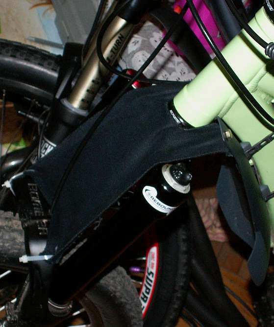

однако присмотревшись и поняв какое уродство получилось с точки зрения прочности конструкции и внешнего вида пришло озарение, подгляденное на самокате у кого-то из райдеров (а ранее в каком-то мтб-фильме)... и так родилась новая защита от грязи "Hugo Boss" :) ...
были взяты старые джинсы, ножницы, иголка с ниткой (издержки холостой жизни), паутинка, утюг и сварганена вот такая конструкция, которая я думаю вполне будет выполнять свою функцию - защищать от грязи, при этом не будет мешать и смущать своей кривизной (бесит когда переднее крыло криво стоит :) )...
сразу отвечу на напрашивающийся вопрос - поворачивать не мешает, ткань достаточно стретчевая, а тейлвипы и барспины я делать не собираюсь...
ну а как бабло появится прикуплю что-то менее кустарное...

хахаха!!! Молодца!!! круто замутил :rolleyes:)) ваще респект, чётка, грамотно, как тру райдер! :))) +1 вот так оставляй!!!

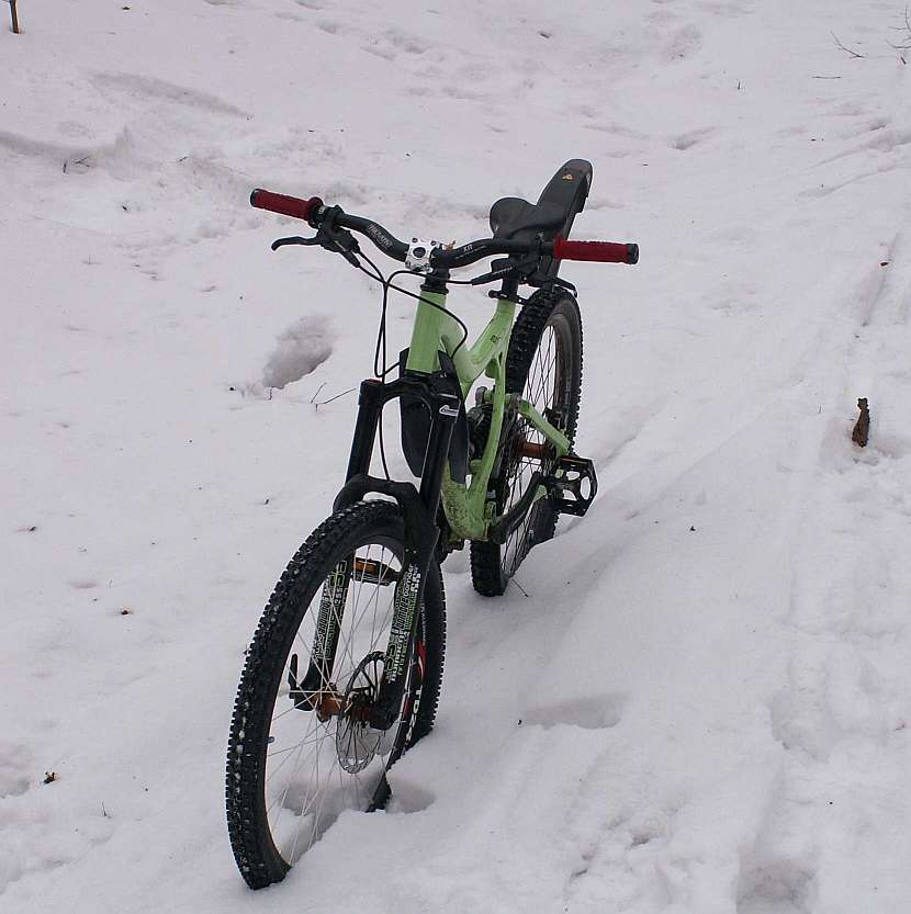

кстати насчет вилки - ни на саммеркате, ни после не смотря на морозец не было ни одной сопли, т.к. в этот раз в вилке был воздух!!!!! (в прошлый раз она походу пустая была поэтому и рассопливилась)ну и так фотка напоследок:PICT3967.JPG p.s. анреспект хайроллеру который ваще не держит лёд, и из-за которого я убрался по пути на саммеркат прямо в лужу и чуть не растянул связку на больной ноге :) ... и респект кроссмарку который закапывается в сугробе, зато офигенно держит тот снего-лёд который был в этот день :rolleyes:

Ничё покупать умнее не надо, ты сам всё сделал что тебе поможет, ИМХО даже лучше чем продают, жаль мне такого не поставить((((((((
#191 Alexmg
Отправлено 17 марта 2009 - 03:31
вот мне тоже кажется что замутил нихуже чем покупные)) жаль я не могу себе такую хреновину поставить, феншуй не позволяет :rolleyes:))))

продавцы все как один удивляются когда слышат о такой защите, один только (из омника) сказал что когда-то давно такая везде валялась, но давно не привозили... поэтому остаётся защита "Hugo Boss" :bash: - эксклюзив ёптыть... народ уже проявлял интерес во время веломанских покатух, надо срочно патентовать и открывать бизнес... ;)
кстати отработала своё джинса на 5+... впрочем если удасться нарыть подходящего размера кусок неопрена - заменю на него... а то с джинсы после помывки вода течёт...

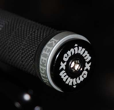

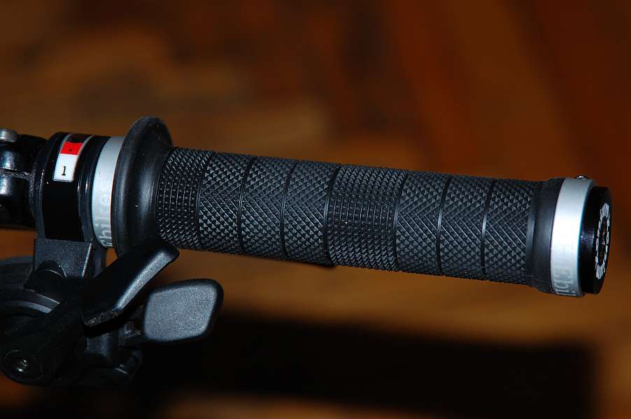

грипсы KHE Pyramid Lock On Black (очень понравились, ппц злющие, и с фланцами, длинноваты только чуток)...
заглушки Xenium... на норке я особо за лайтовостью не гонюсь, поэтому алюминовые...

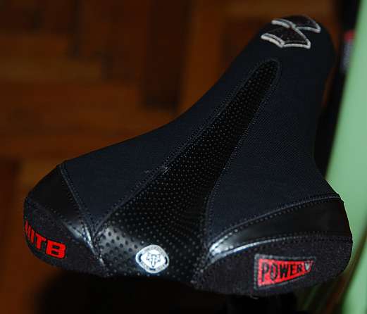

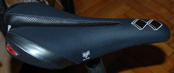

седушка WTB Power V... чуть длинее, чем Pure V... кевларовая... рамки хромолевые... взял по совету SwordERа, надеюсь понравицо, отзывы в инете хорошие... единственное что - она гораздо жестче, чем Pure V... впрочем если будет слишком жестко - поменяю... надо покатать сначала, чтоб понять...

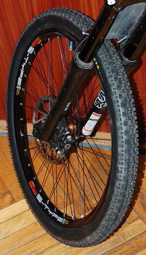

самый главный апгрейд... колесо собирал по совету SwordERа (thnx) у Завитаева А.В. (насколько мне известно к нему в сезон чуть ли не очереди на сборку стоят)... сборка 500 р., спицы с ниппелями по 20 р. (чёрные, DT Champion), обод S-Type 07 - 1 тыр. (очередное спасибо Максу)...
теперь хоть не так стремно по лесенкам спускаться будет... ггы...
колесо стало немного тяжелее, что хорошо - меньше будет "козлить" при старте... однако я почувствовал в сравнении что у меня в заднем колесе большая часть веса - это резина... переднее со его кевларом всё-равно намного легче...

тут есть важный момент... сборщик сказал что во втулке обнаружил лёгкий люфт (порядка полумиллиметра), однако видно его только "в станке", посоветовал зайти в байкмастер на предмет поменять подшипники, но пока я ждал когда вернётся с перекура механик байкмастера, один из продавцов посмотрел, пощупал и сказал что если там и есть люфт, то на него пока можно забить и катать пока он не станет более заметным... что скажете, парни?

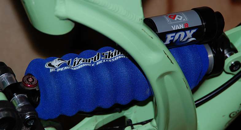

защита от грязи на амморт по совету NO NAME... я конечно всё понимаю, но мне кажется специалисты из LizardSkins немного переоценивают тянучесть неопрена... я его еле натянул на амморт... причём пришлось сначала залепить липучку, а потом натягивать как носок...
