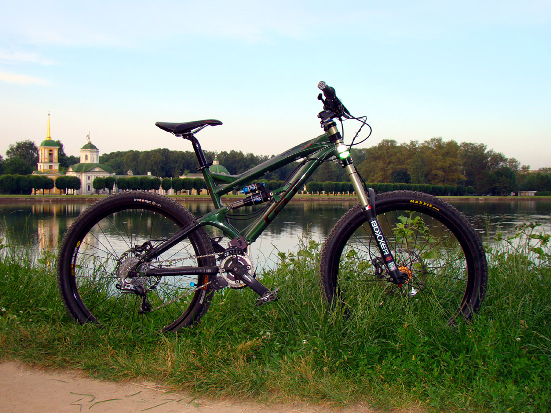

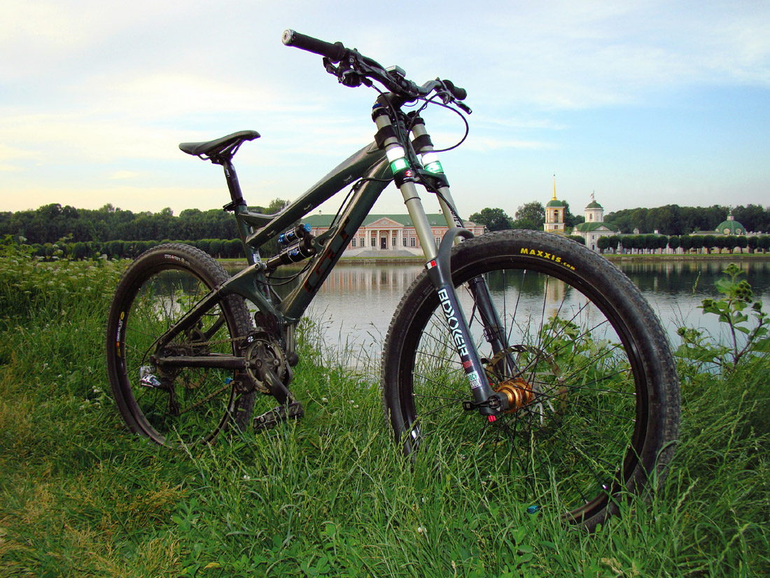

dp, спасибо за фотке...
----dp:
Да пожалуйста....)))
