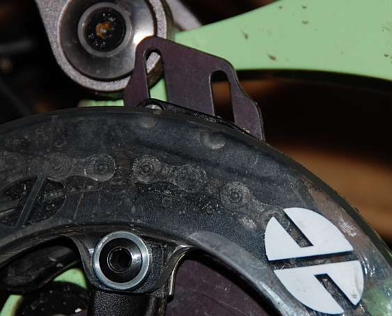

я сегодня заценил что кроется под фразой "не едет"... я проехал всего чуть больше 40 км, но вымотался так как будто сотню намотал... аж мышцы в ногах дрожали когда домой зашёл... по апгрейду - из плюсов то что байк стал устойчивее, особенно при прыжках, немного повысилась проходимость в грязюке если не тормозить задом... если тормознуть - хайроллер и правда забивается грязью, особенно травой...из минусов - плохо катит по сухому асфальту и не так уверенно как кроссмарк держит повороты - есть подозрение что при случае может спружинить как tioga square... правда при этом отлично катит по мокрому асфальту или травке... тормозной путь СИЛЬНО увеличился... приходится заранее оттормаживаться...но как же отвратно едет по брусчатке - это что-то с чем-то... сил тратится просто немеряно, не едет даже с горки... до ~30 км/ч ещё куда ни шло, но больше практически анрил - тупо не разгоняется... это резина или тяжелове колесо виновато?вобщем хайроллер 2.5 и хайроллер 2.1 - это две АБСОЛЮТНО разных по поведению резины...аещё у меня цепь сегодня слетела!!! я был в шоке... я всего навсего спускался по мокрому заросшему травой склону возле РАН и сдуру как неопытный лох оттормозился задним тормозом... хайроллер ессно сгрёб траву и поехал, а я уселся жопой на землю... И ВСЁ! и у меня при этом слетела цепь! короче я в (мат)... :bleh: либо e13 просто разрекламированое гавно, либо я в успоке что-то не так поставил, хотя делал всё по инструкции...
E.13 действительно "разрекламированое гавно", хотя бы потому что стоит дофига =) НО если поставить ПРАВИЛЬНО, то ничего не слетает!
Если у тебя сейчас вот так: http://mtb-forum.ru/...a...ost&id=2073 , то не удивительно что слетела!
вот, обрати внимание как стоит верхняя часть успока у меня! - (цепи некуда подпрыгивать вверх!)
http://mtb-forum.ru/...a...ost&id=1738
p.s. изначально я тоже поставил её выше, всего на 6-7мм, но цепи было куда прыгать с зубьев, итог - цепь слетела дважды за пол года, после чего поставит эту пластиковую хрень максимально низко, и больше ни одного намека на слетание!

завтра? насчет завтра с планами пока неясно... если поеду - тут отпишусь... в какое время суток планируешь?p.s. теперь вот так, надеюсь не будет больше слетать:DSC_3185.jpg
#100 dp
Отправлено 03 ноября 2008 - 17:44
угу!
