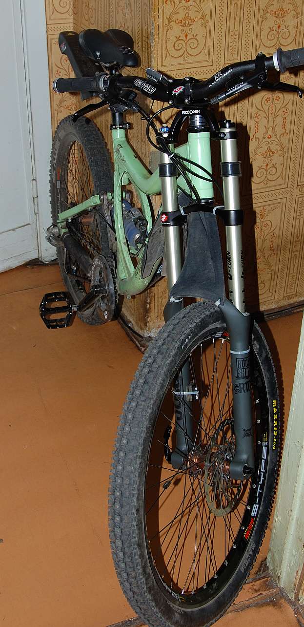

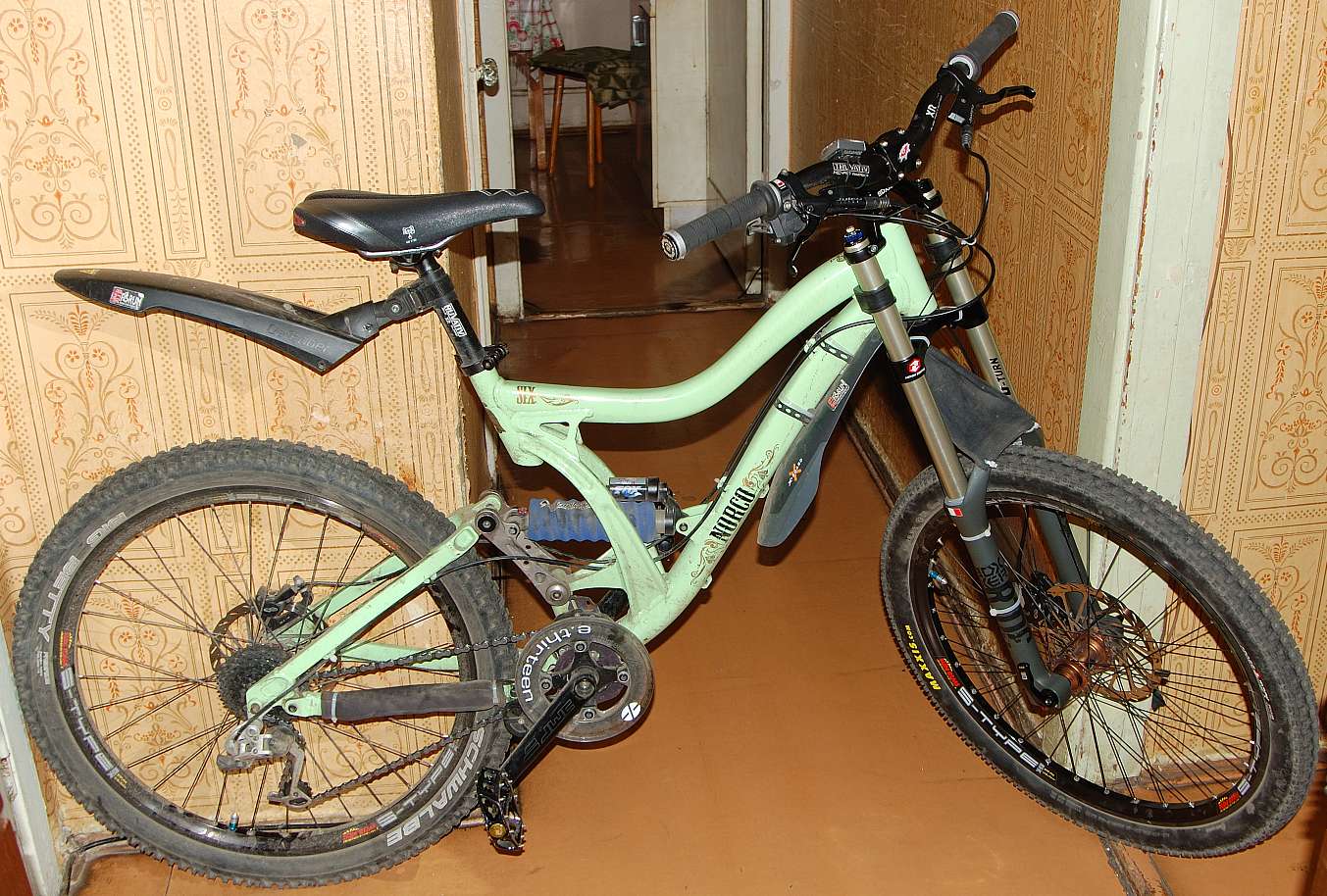

я вилку ещё вчера вечером поставил, но обнаружил что крепление тормоза там не PM... и как сегодня выяснилось кое-кто в веломире не знает что IS и BoXXeR IS - это не совсем одно и то же... впарили мне переходник под IS, а я повёлся, хотя в прайсе видел переходник под боксер отдельной строкой... вобщем пришлось извращаться при помощи напильника и проставок, но тормоза поставил-таки... очень долго провозился... в пятницо если вечером дождя не будет - утеплюсь и поеду чуток обкатаю... особенно хочу понять стоит ли мне сгонять ход с 178 до 160, и может стоит убрать два сантиметровых кольца из под выноса (хотел шток не сильно спиливать, на всякий случай)... на данный момент уже обнаружил одно преимущество (и одновременно недостаток) - руль поворачивается не так сильно как с однокоронкой, в результате байк можно поставить просто уперев во что-то заднее колесо... посмотрим достаточно ли будет такого угла поворота при катании... фотки: DSC_4776.JPG DSC_4774.JPG марцокку отвёз сегодня в триал, отдал в ремонт... ждем-с вердикта... p.s. кстати трассу для воскресного самоката Г.Бочанский в пятницу поедет выбирать! думаю трасса будет интересной - он же выбирал трассу для предыдущего XC-самоката, и она всем участникам понравилась... так что Алекс - ты просто обязан быть!!!

Фото сделано под углом, как то фиг поймёшь что да как, но мне нра))))))))ЖГИ!!!!!!!!!!!!!
