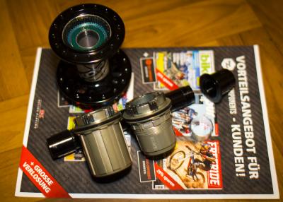

Дабы прикрыть развитие офф-топа в моей теме, тупо напишу мини "обзор" лежащей без дела железки.
Итак, пациент - задняя втулка Kore Durox 2014г. (версия 142х12)

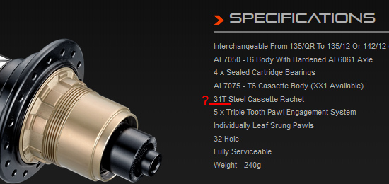

для начала, чуток сухой инфы с сайта производителя:
корпус - AL7050 -T6
ось - AL6061
барабан - AL7075 - T6
вставка с зацепами - сталь 31T
32 дырки
заявлена масса 240г (видимо для версии под эксцентрик 135мм)
теперь чуток лирики:
Корпус весьма лайтовый, металла выгрызли добротно, почти везде, где можно.
фланцы опять же не большие, что позволило ещё скинуть на массе втулки. (диаметры по отверстиям 51мм и 57,5мм)
Качество фрезеровки и анодирования на уровне, не вызывает вопросов.
По наружки замечен лишь один минус, на барабане XD есть участок с плохо прорезанной резьбой (не большой, не критичный, но мини косячок есть)
Разборка - втулка относится к классу легкоразборных.
нужно лишь два ключа на 19мм. (или небольшие разводнички)
фланцы под ключи (раскручивание, закручивание) не большие, материал алюминий, так что тут лучше быть аккуратным при ТО и не перетягивать особо.
открутили, вынули ось, сняли барабан (всё легко и не принужденно, тут придраться к Коре нет возможности)

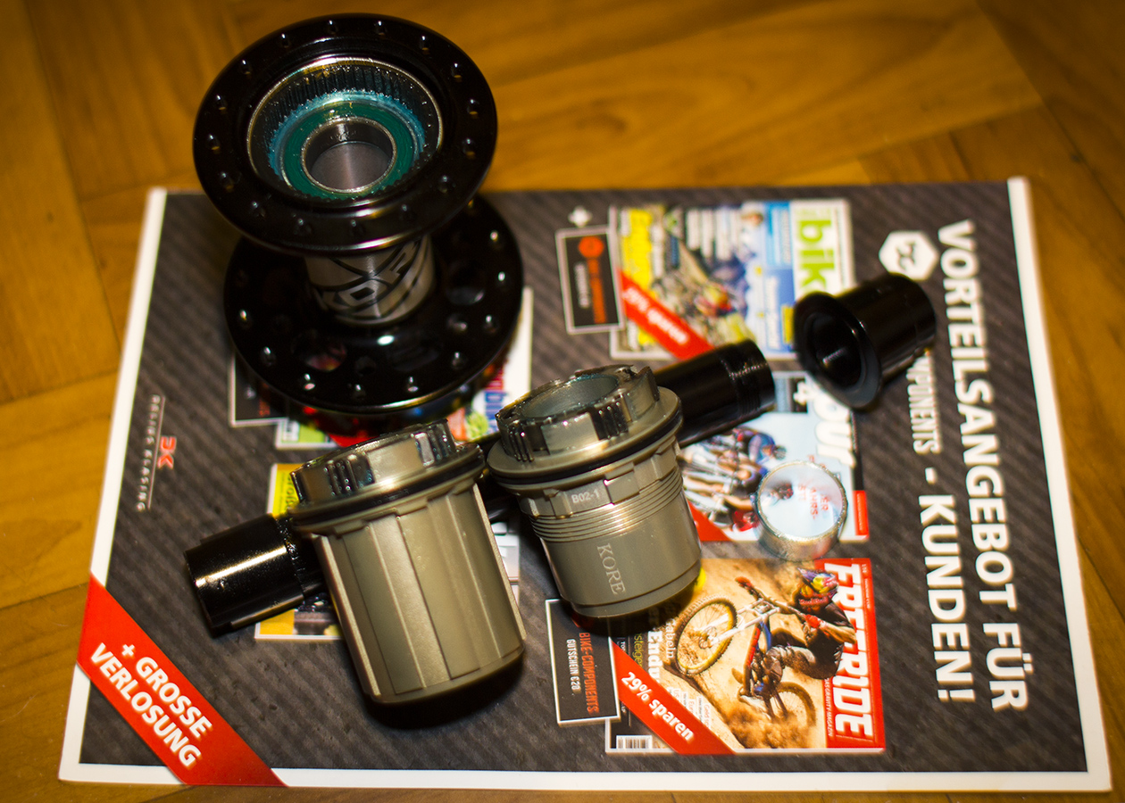

Рассматриваем втулку в разбое подробнее:
А. Конструктивное решение с одной единой осью и накручивающейся на неё вставкой (упором), реально простое, удобное и т.д. и т.п., но как показывает практика, при данной реализации бывают часты случаи раскрутившейся втулки. Поэтому стоит почаще проверят, как там она поживает. Конечно всегда можно посадить резьбу на фиксатор, но тут стоит быть осторожным! Резьба тут довольно мелкая + соединения резьбы - это анодированный алюминий с обеих сторон.  В стоке никакого фиксатора не наблюдается.
Б. Стоковая смазка втулки!
Смазка есть (некая голубая консистентка, довольно высокой вязкости/плотности, как стоковая смазка для вело втулок встречается очень часто)
Где надо втулка смазана, это хорошо. Излишков смазки нет совсем. Бедность по количеству смазки ЕСТЬ, не большая, но имеется.
Стоковая смазка весьма ощутимо густеет на холоде, поэтому если новая втулка ставится в использование под зиму и т.п. - Смазку стоит менять сразу!
В. Дополнительная грязезащита:
Тут KORE четко выполняет задачу минимум, но не более того. (всё скромно, без излишеств, но есть)
- доп. залиты прома со стороны тормоза - нет (правда как и у большинства втулок)
- доп. защита втурянки барабана со стороны трансмиссии - один "однорядный" пыльник (довольно мощный)
- защита механизма-собачек -  один (довольно типичный) двухрядный пыльник.
Г. Прома!
Тут всё совсем просто! (проще некуда)
всего 4 ОДИНАКОВЫХ промподшипника. (два на корпус, два на барабан)
никаких промов увеличенного размера для корпуса или игольчатого подшипника для барабана тут не найти.
Так что аскетичная картина. Зато никаких проблем с заменой, тут используются весьма распространенные подшипники 17х28х7мм. (повторюсь, 4шт. на всё)
купить не большая проблема, поменять - опять же не сильно сложно (конструктив втулки не создает особых сложностей в замене подшипников)
Стоковые подшипники - безымянные (с зелеными пыльниками, 2RS), о качестве самих промов пока судить не могу.
Д. рабочий механизм втулки.
Вот тут интересно!
Имеем 5 собачек, каждая на типичной индивидуально пружинке, собачек хоть и 5 штук, но сами один довольно мелкого размера (6мм), зато каждая имеет трехступенчатый зацеп.
Небольшой рабочий ход собачек и сильная скругленность рабочих поврехностей нам намекает, что втулка не будет особо сильно трещать.
А теперь интересное, ответная часть в корпусе втулки имеет не 31T (31 зацеп), а 51 (я пересчитывая дважды) ))) забавно, да ?
следовательно холостой ход втулки, всего 7 градусов.
Е. по массе:
напомню, что в разбор попала втулка 142х12
в версии с классическим барабаном её масса 260г
с барабаном XD - 250г
Показатели по массе очень вкусный, тут не поспоришь. Ну за счет чего достигнут этот результат понятно по тексту выше и фото.
Последний мини моментик (капелька дегтя), при разборке обнаружил Одну Маленькую алюминиевую стружочку (в зоне работы основного механизма работы собачек), не критично (ибо она была не большая), но всё-равно не хорошо!
Итог, первые впечатления по втулке положительные, конечно она не идеал, но масса неоспоримых плюсов в ней есть.

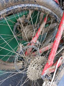

На правах полу-оффТопа, мне почему-то вспомнилась фотка....
Первая половина, первого дня двухдневной покатушки:
Правда тут хуже пришлось не втулкам, а колодкам тормозов (((
#1170 SwordER
Отправлено 06 января 2015 - 02:45
После этого всё равно вел перебирать полностью. Так что ИМХО, втулка более чем годная.
