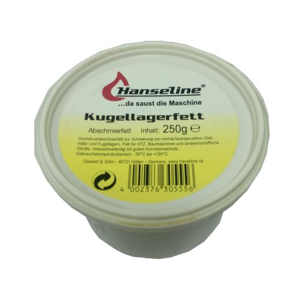

мммм.. Не хочу отдельно тему делать, тут я смотрю ответы свежие.))Использовал кто нить смазку Hanseline ? Интерестно как она на сальники и прочие резинки действует .вот такая

Интерестно как она на сальники и прочие резинки действует.
берешь латексную (мед.) перчатку, мажешь её этой смазкой, оставляешь на 15-20мин. потом смотришь на сколько размяк латекст в месте нанесения, если Не значительно, то гуд, если совсем "поплыл", то осторожнее с этой смазкой в использованиииии...

а не посоветуешь какую нить смазку по доступней ? (в смысле чтоб её не надо было заказывать а можно было купить в любом автомагазине)

латекс не размяк. плотность такая же. но намазанный участок несколько взбугрился по отношению к остальной резине.
