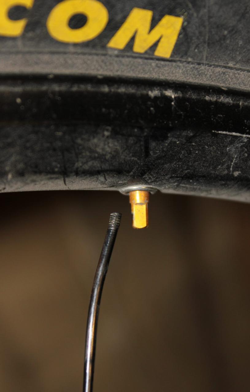

Чуток текста от меня...
Сегодня ранним вечером решил сделать мини выкат в Измайлово.
И главное надел новые, только сегодня купленные шмотки, покатил... Фигачу по типичным Измайловским тропинкам и дорожкам, хорошо так фигачу, без ярого фанатизма, но и не халтуря))), и вот в одном месте впереди серия корешков (довольно добротным, по меркам парка уж точно) я решаю прибавить и проехать это дело на ходах, скорость значит явно 20++, я подкручиваю и только замечаю что один корень как-то странно и высоко торчит, ну думаю фигня... и прям в разгар этого дела мои 20++ резко превращаются в 0км/ч., точнее это у байка так проходит, а я как перемещался в пространстве, так и продолжил свой пусть, но уже катапультируясь с байка...
Причем фактически "перешагивая" через руль, порядок мыслей на последующие полторы-две секунды был примерно такой:
- хорошо, что я на топталках)))
далее - хорошо, что поставил низкий руль вчера на гонку.... )))
далее - а собственно какого ху.... я такая фигня..... )))
далее - надо не забыть поставить Эндомондо на пауза....... ))))
далее - ну вот, испачкался..., ладно поду посмотрю как там байк........... )))))
p.s. как мне думается, был изначально в напряженном состояние (дугой) и при втыкание в него переднего колеса он с одной стороны отцепился и спружинил прям в заднее, а поскольку он был довольно толстый и очень прочный, то получился стопкран... (имхо, это самая правдоподобная гипотеза после личного обследования места дтп-изма)
вот фото:
что опять же чуток любопытно, тонкое место переходя спицы с 1,8 на 2,0 не порвалось и более того сам ниппель "условно" выжил, холя он и лайтово-люминишный, а вот стальная спица в месте перехода резьбы с фиксированной на свободную - порвалось на ура...
последующий спице досталось уже чуток, она лишь капелюшку покривела, что заметно только при очень внимательном рассмотрение и думаю после протяжке вообще ни разу не догадаешься...

Отправлено 08 июля 2012 - 21:37
спицы чаще всего рвутся именно по резьбе. на спицах резьба не нарезается, а накатывается, т.е. в теории в этом месте спица по идее должна быть более прочной, но статистика неумолима. p.s. сам-то цел?

#176 dp
Отправлено 08 июля 2012 - 22:30
Со мной всё гуд, пара легких ушибов, но спасло то, что я был сосредоточен на корнях и при "стопкране" зад байк чуть подняло вверх (ну мне так показалось) и руль низко, поэтому я почти перешагнул вперед по инерции, в итоге на ногах конечно не удержался и упал, но всё же....
А так, это лишь ещё одно подтверждение что ниппеля DT из люминьки не только в 2,5 легче латунных но и прочны, вот стальную спицу порвало на 1/3 резьбы, а ниппель, можно сказать, что выжил (хотя конечно он на выброс, хотя бы потому, что хрен знает как из него остатки спицы вытаскивать)
- ниппель одноразовая железка. один раз вытащил из колеса - можно выкидывать. конечно если ты хочешь сохранить жесткость и долговечность колёс. вот решил ты, к примеру, колесо полностью распустить и перепротянуть - надо менять ниппеля. и не только алю, но и латунные тоже. таков колёсный фэн-шуй.
- недостаток алю-ниппелей вовсе не в их якобы непрочности, ничего подобного. многие мастера по колёсам не любят алю-ниппеля совсем за другое - они имеют свойство прикипать к ободу.
#178 dp
Отправлено 08 июля 2012 - 22:51
Это как бы да! но на практике у меня было колесо на латунных ниппелях, я откатал на нем порядка года, потом разобрал и собрал на них же (заменив 2-3шт. из 32-ух) колесо ещё раз и откатал ещё почти год... Ни одной проблемы по прочности/живучести/проблемности не проявилось...
#179 Cyrix
Отправлено 08 июля 2012 - 22:59
это потому что ты не пуляешь
