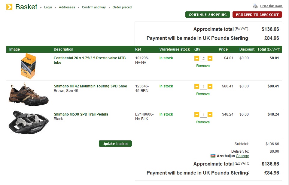

#269 Shimano
Отправлено 19 июля 2011 - 17:42
Подошва у АМ50 и М077 мало чем отличается по рисунку... Тем более ты сам говоришь
если не понравятся
А твои дороговато стоят..)) Вообщем пока думаю взять что-то тип этого.. Долго я не кручу, макс. 100 км.. А полазать по камням в горах тож нужно... efwef.jpg
#270 pixel8848
Отправлено 19 июля 2011 - 18:21
AM-ные тапки я тебе рекомендую потому что они:-Выше и более защищённые, на лучай уборок, выставления ноги в поворотах, итд-Сами тапки мягкие, комфортные для вкрута целый день, а подошва средней жесткости для амортизации, но при этом не прогибается как на городских при прыжках, силовом вкручивании.-Более агресивная подошва- удобней ходить по жестяковому рельефу типа сыпух ,итд
