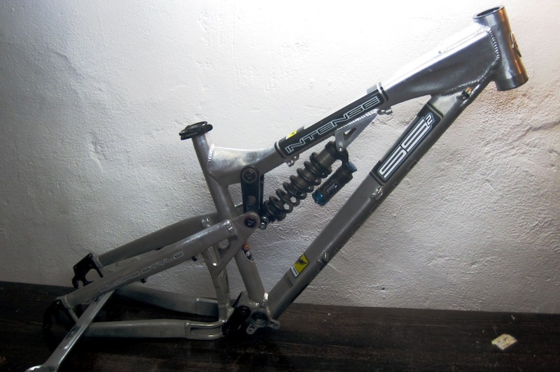

Модель Intense 6.6 Slopestyle 2009 Works Raw M
FRO- это не всегда облегчённость. Взял потому что не было особых вариантов и понравилось другими параметрами.
Лично меня тут интересует один НЕ маловажный момент, человек с религией на использование Двойки спереди, теперь осознанно получает только ОДНУ звезду спереди!
Вот тут уже интересненько, как и что....? )))
Не дождётесь! На раме есть разводка и место под передний переклюк, так что две звезды останутся на месте.

Серж, ты дважды извращенец. взять раму для слоупстайла :facepalm2: (диванище) и две звезды спереди :facepalm2:я б ещё понял, если б ты Tracer взял или Uzzi, но почему SS ???
Потому что геометрия!
Как ни странно, но у старой слоупстайловой рамы очень нюскульная АМ-геометрия!
66.5 рулевая и 74 подседельная, для сравнения, у нового Слеера:
http://www.bikes.com...CATID=60&Y=2013
Конкретно это было второй причниой почему хотел сменить чумбу- угол рулевой, второй параметр, который меня тоже порадовал- ростовка, сейчас она 16", была 19". Про честные 160 хода тоже не забываем, как и про рулевую 1.5.
Старый трейсер имел баги (ломался свингарм, фиговая по мнению всех торсионка, итд), уззи- ещё хуже, под узик мне надо вилку менять на 180, ну и стиль не мой- это уже фр в чистом виде.
Ну и конечно теплота и ламповость! Кривые швы как всегда в комплекте.

Рама вроде как 10ого года, но я предполагаю, что 9ого, и вообще крепление убрали уже из SS2. На всех SS оно было.
Не вижу в ней ничего особо можерного- старая, люминиевая, тяжелая
Завтра может соберу бомж-комплит.

Комплит:
Рама - Intense 6.6 SS M Works RAW 2009-10
Вилка - RS Lyrik
Аморт- FOX DHX 5.0
Система- RF Atlas AM + рок RF
Колёса - Хenium + SUN EQ27 + Pilar
Тормоза - Hayes Prime Expert
Роторы- Shimano XT 180+180
Трансмиссия- Х.9
Подседел- Thomson Elite
Вынос- Thomson X4 50mm RAW
Руль- RF Atlas FR
Седло- Fizik Gobi XM
Педали- Straitlaine
Резина- какая была
