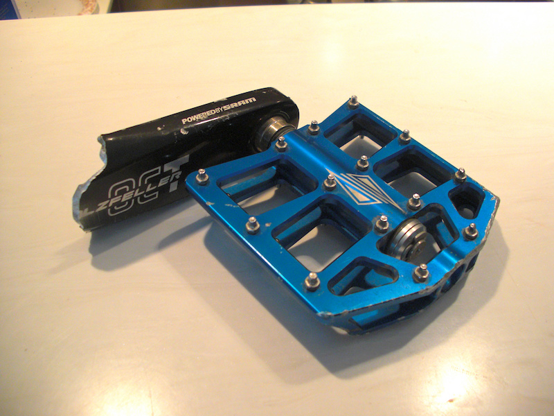

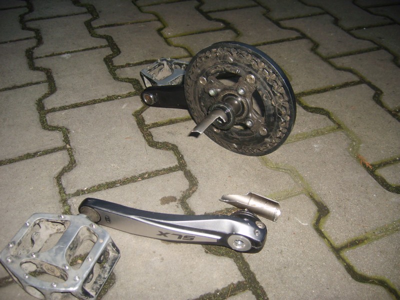

Да, симпатично) Герметика не пожалел видать.... + ХТшку хорошо подзамяло)
p.s. А мне ещё вот это понравилось!
Ну когда люди поймут, что ЧЕРНЫЕ адаптеры для калиперов не ломаются, а все остальные - как пойдет!!! ;)

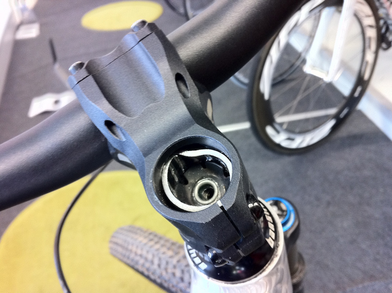

во, свежак, лично у меня фотка вызвала интерес, ибо НУ очень Не тривиальная поломка, скоре из тематики "Это как так?"
#299 pixel8848
Отправлено 30 октября 2011 - 22:10
Мне кажется, что вынос при уборке "стянуло" со штока в сторону, подмяв край при этом.
#300 Cyrix
Отправлено 30 октября 2011 - 23:29
а мне кажется что его не стянуло, а просто слишком короткий кусок штока был в выносе.. если шток короче выноса, то он должен быть короче не больше чем 1-1.5 мм, а тут значительно больше.. владелец байка на 100% оправдывает название данной темы :)
