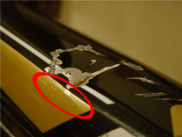

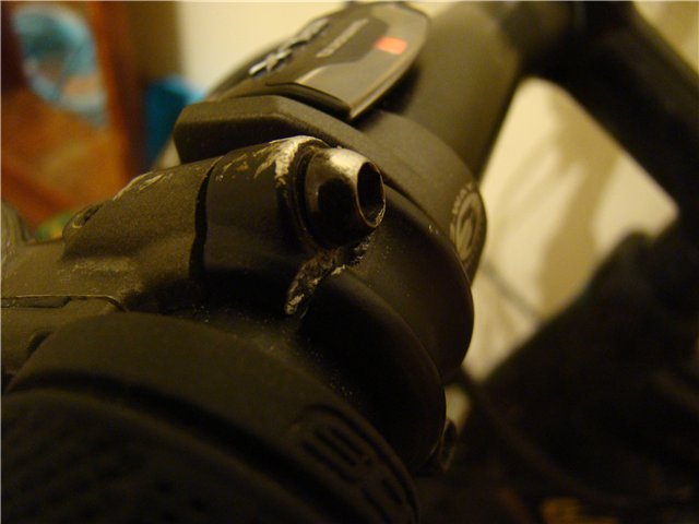

#275 Shimano
Отправлено 04 августа 2011 - 15:50
Ну чтожжжжж я стал одним из.....)))))))))))Черт!! У меня так настроение упало...

#278 dp
Отправлено 04 августа 2011 - 21:06
Ну чтожжж мои "поздравления"(
С крепление ручки, это конечно 100% твой косяк.
как уже говорилось 100 раз. Затягивать тут болты нужно Равномерно + не сильно (просто чтоб зафиксировать ручку)
А вот с рамой, ещё вопрос.... по фото видно травму, но не виден её масштаб и итоговый ущерб, мне например не нравится вот этот момент:
Не добрая трещина на краске, надо снять лакокрасочное покрытие в этом месте и проверить как там труба поживает!
ибо она тут ой как тоненькая в стенке :rolleyes:
Если труба живая, а "травма" поверхностная, то закрыть "модной" наклейкой и катать далее)

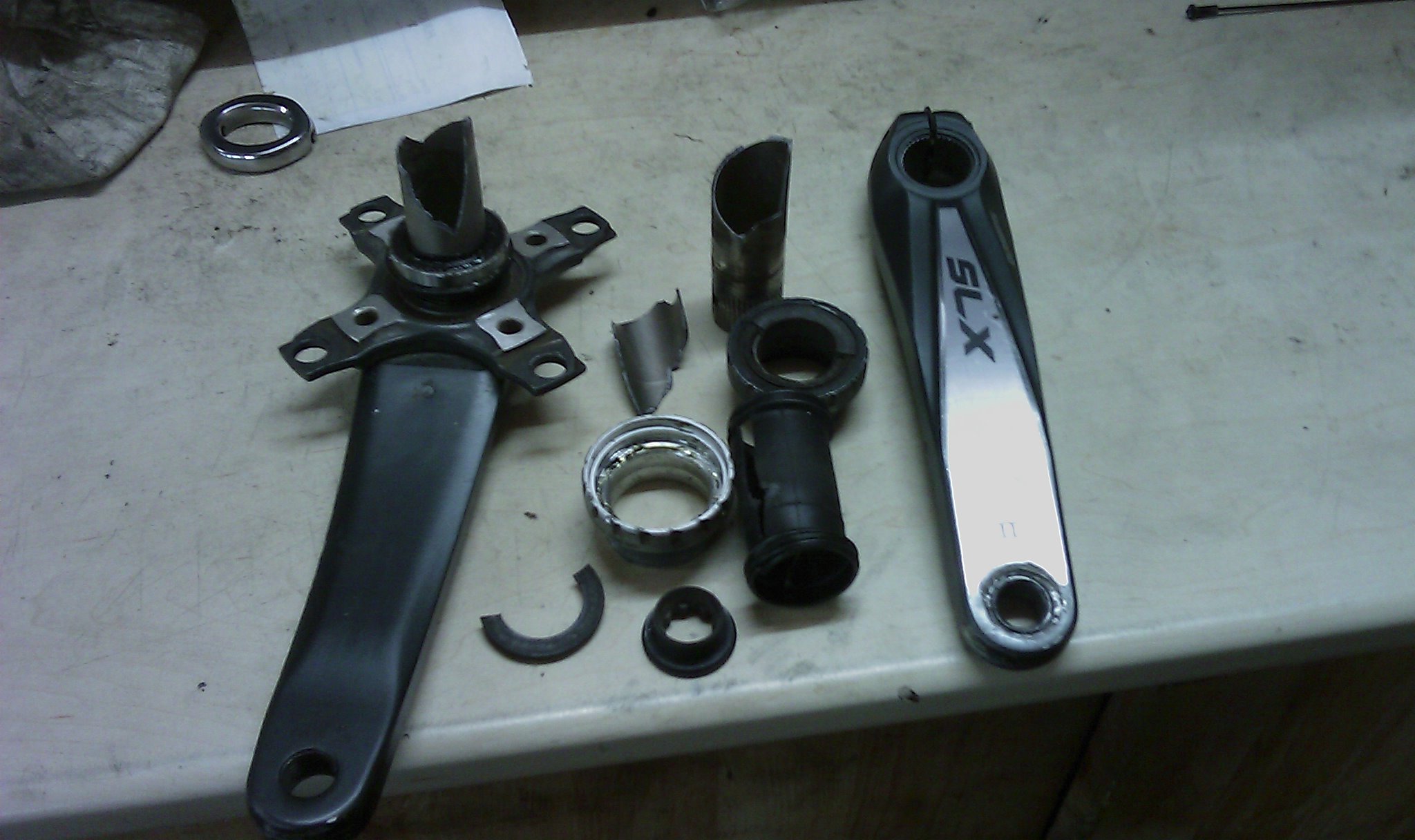

#280 NO NAME
Отправлено 06 августа 2011 - 20:58
Зашёл сегодня к Андрей Борисычу поздороваться, и наблюдал там такую картину...IMAG0086.jpg
#281 Shimano
Отправлено 06 августа 2011 - 21:42
??? :rolleyes: :yyyehu: Это что надо было сделать с ней? Перетянули чтоли?))
#282 NO NAME
Отправлено 06 августа 2011 - 22:15
а что там можно перетянуть чтоб так ось лопнула? просто человек на ней катал лайт стрит и после баника она загрустила...
#283 Cyrix
Отправлено 06 августа 2011 - 22:18
я так подозреваю что катал он совсем не лайт, в стрите не просто так хромолевые системы ставят... это всё идиотская мода катать экстрим на компонентах для более лайтового катания... SLX - это система для АМ, XT - вообще для КК/трейла, а на них гоняют ДХ и прыгают на плоскач (стрит), так что лично я ничего удивительного не вижу...
#284 Shimano
Отправлено 06 августа 2011 - 22:20
Я прост не понимаю, как внутри каретки можно раздолбать пополам ее)) Ну лан проехали...
#285 dp
Отправлено 06 августа 2011 - 22:40
Тут три варианта, или после банника оказалось, что далее идет приземление на плоскачок метра в 2)))
или до этого на системе мочили что-то жесткое, а он просто добил.
или в оси был брак)
Как раз оно так и должно ломаться (если конечно изначально в оси есть микротрещинка)
при ударе масса райдера давит вниз, правый шатун скручивает ось по часовой стрелке, а левый против часовой, вот ось и разлетелась)))
p.s. А так, ну если использование "Трейловых" шатунов в ДХ, ещё модно понять, там удары подвеска кушает, нагрузки на шатуны не критично велики, только если подвеску пробить в 0.
А вот лайт шатуны в стрите, это действительно очень рискованное дело)
