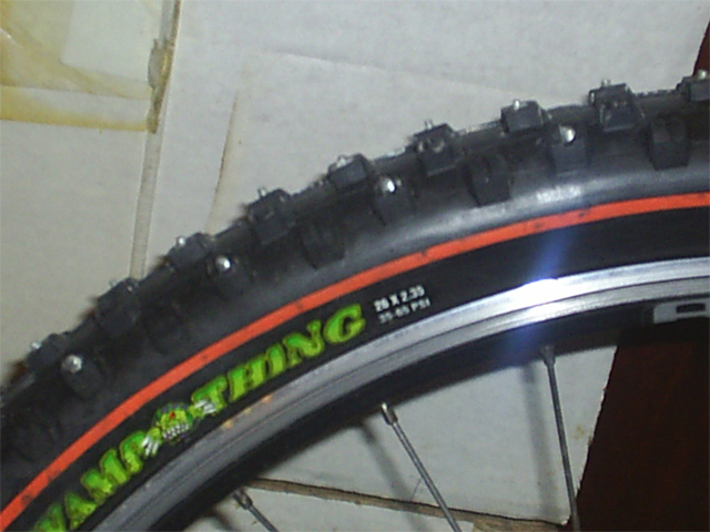

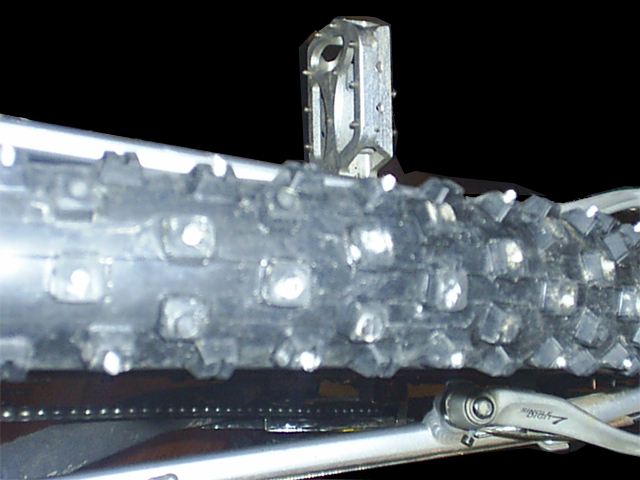

Отправлено 24 декабря 2004 - 17:09
Возвращаюсь к начальной теме топику.
(шипование максиса)
Вот сфоткал своё творение, теперь воочию можно убедится в силе человеческой мысли и величии и грандиозности моей тупости.
(колеса мыть ломало, так что резина немного не стерильна)
Изображение Изображение Изображение

Не, чё-то маленькие какие-то шипы...Надо было побольше оставить.... :lol: норкорайд............ ^_^
