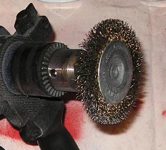

Если вы ползуетесь дрелью, то работайте очень аккуратно, старайтесь оказывать минимальное воздействие на металл рамы. Ваша задача снять краску со всех доступных поверхностей.
Это долго, но в отличии от варианта во вмывкой дает возможность вычистить все сварные швы.
Работа грязная(но со смывкой грязнее) и пыльная.
Оптимальная роторная щётка(50р) выглядит так:

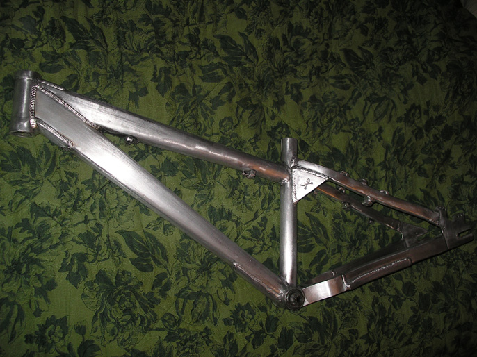

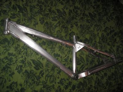

В последствии рама должна выглядеть так:

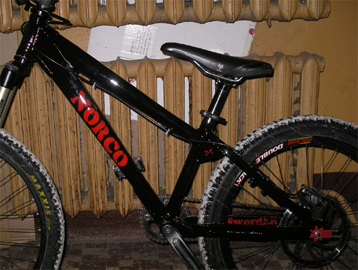

Ну вот, когда я обкатал уже свежекрашенную рами и понял что всё просто супер, не стыдно и фотку выкинуть <_< ....

зашибенно :)ник на пере - считай идея спертая %)
#12 SwordER
Отправлено 19 февраля 2006 - 18:12
<_< это ты к чему? поясни плз

чёт ты перекатался.... чтож тут не понятого, тебя уведомляют что твоя идея о размещение ника владельца рамы на нижних перьях была рассмотрена, оценена и отмечена как удачная, следовательно появилось желание сплагиатить, в будущем =)
p.s. рама кстати, да и байк в целом смотрится очень хорошо!!!!
