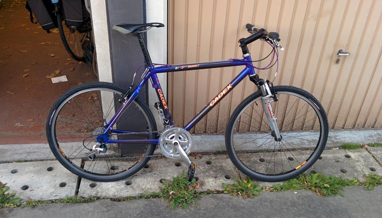

Отправлено 06 июня 2016 - 10:30

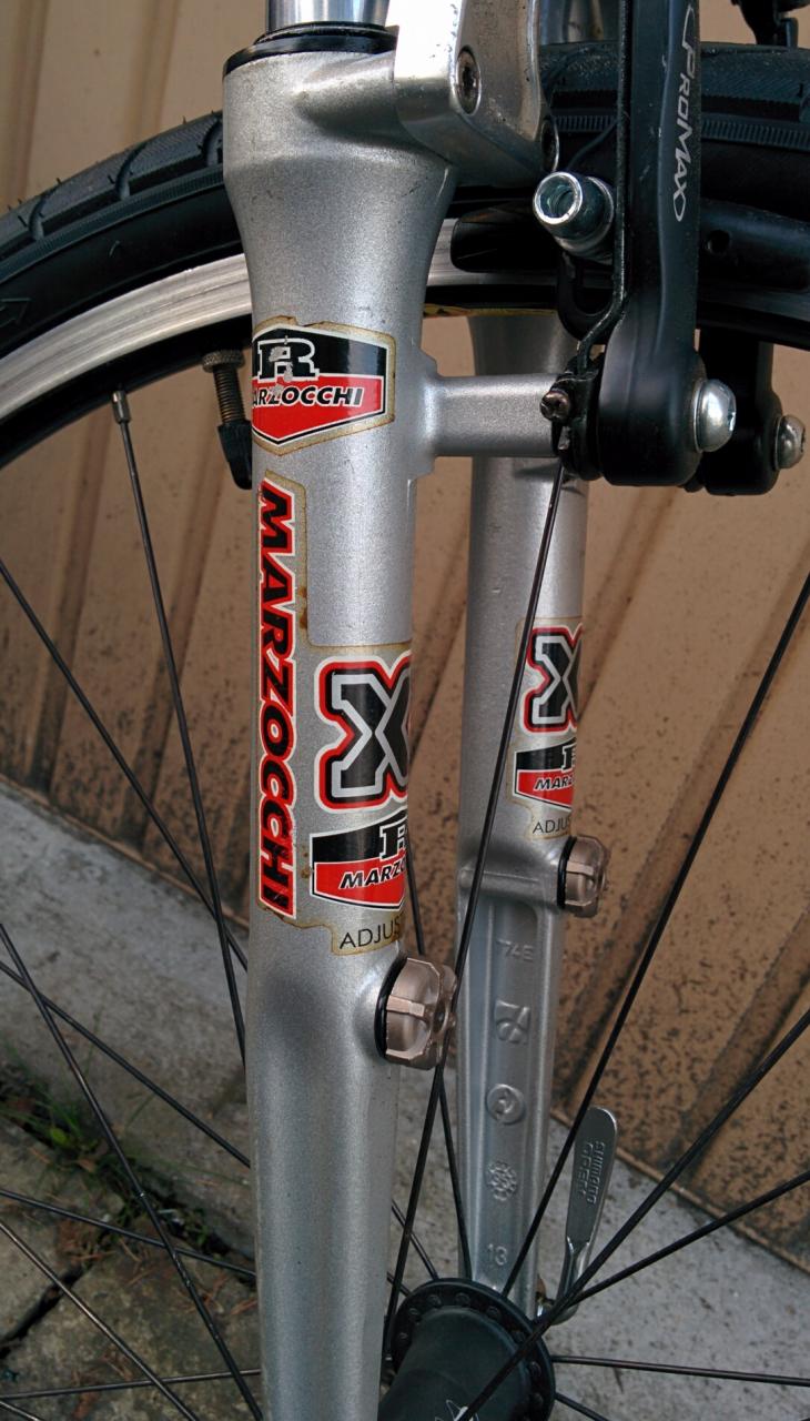

Долго строил, потому что велик был особо без надобности, но сейчас переехал, и эта рама оказалась единственным что легко влезло в машину. Запчасти подобрал следующие: колеса 26 Rolf, Резина Kenda Quest 26 x 1.5,  кассета recon 8(11-28t), дирейлер Alivio, Шатуны M-Wave (28-38-48t), передний дирейлер Microshift XCD,
Вилка Marzocchi XCR, Руль CSI, Шифтеры Shimano.
Бюджет вышел около 160 евро. Катит приятно, но есть что улучшить: вилку надо жесткую, шатуны от M-wave - кривоватые с завода, пришлось позже поставить дирейлер Alivio.
Замечания и критика  - приветсвуются!

#8 kernel_panic!
Отправлено 06 июня 2016 - 12:27
А где мне тоже машину времени раздобыть?

Отправлено 07 июня 2016 - 00:17
На нашем локальном рынке полно старого железа за дешего - вилку взял за 10 евро + сальники для нее еще 10 с ебея (подобрал от мопеда, родные конечно дороже)
#10 dp
Отправлено 07 июня 2016 - 00:44
Marzocchi xcr - тут на стиль!!! Небось год этак 1995 ....
Даже интересно, что за такой "наш локальный рынок" ??? Местный Нидерландский Вело-барахольный рынок?
p.s. Забавный олдскульчик вышел как бы, но вот практическое применение такого байка лично мне не совсем видится...

Отправлено 07 июня 2016 - 13:21
