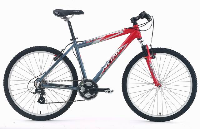

Сталкнулся я значит с такой проблемой: садишься на байк, едешь, и масса тела активно давит на переднее колесо, хочет загнать его под землю (утрирую конечно). Вот я и думаю, типичная это штука для хардтейлов для КК или с этим надо бороться? Седло у меня вперёд, назад не движется. Руль не поднимается. Ростовка рамы 20". Не моя. Не дорос. (176 см во мне) Что посоветуете?

Добыть то можно, но жалко. Дорог, как память (первый МТВ велосипед после детства с Камой). Вынос стоит длинной 145 мм. Чуть более короткий это 130 мм или короче? Ситбэк это что? Можно пример. Байк тут: http://www.sterba-ko...ig/merida24.jpg Таким он был. Таким он не остался. Повезло ему. Осталась рама, седло с подседелом и руль с выносом. На геометрию немного повлияла только вилка - RS Tora 318 coil u-turn 85-130 2009.
