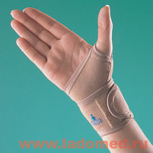

кантри катаешь? вынос длинный, руль широкий и прямой, правильно? вобщем я с такой же проблемой столкнулся в своё время, когда катал на кантрийнике (особенно на правой руке, где у меня был перелом запястья в детстве - тоже с велика кстати убрался)... называется этот неприятный эффект "тунельно-кистевой синдром"... варианты решения: руль с подъемом и изгибом "на себя", более короткий вынос, опять же с подъемом (иначе коленками биться будешь на поворотах об руль), грипсы с half-waffle (либо другие с округлым профилем, то есть к середине грипса должна быть толще чем к краям), либо грипсы ergo (изогнутые и расширяющиеся к краям), обрезать руль по краям по сантиметру, напульсники или ортопедические бандажи на запясться во время катания... (я в таком иногда катаю)... big2083_min.jpg как вариант - из неопробованного лично - поставить рога на руль (кстати и грипсы/оборудование при этом сдвинутся ближе к центру)... а причина всему этому гемору одна - неправильная ростовка!!! раму надо было меньше брать... ты на байке слишком растягиваешься при езде, в итоге - чрезмерная нагрузка на руки + неправильная постановка рук (не тот угол)... p.s. байк не GT случаем?
