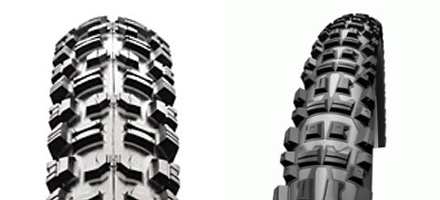

возьмем 2 покрышки Швальба Биг бетти 2.4 и Максис МиньенДХ-Р (версия назад) рисунки одинаковые практически только вот швальба накат имеет а задний миньён нет, почему? сам хз )))) если судить из логики чем больше зубцев и чем они ближе то лучше накат, так на невегале зубьев много, посредине они даже скошены как надо, а наката нет и в помине ;) и ответь уже на вопрос что катать то будешь... вот те в помощь http://mtb-forum.ru/...p?showtopic=890

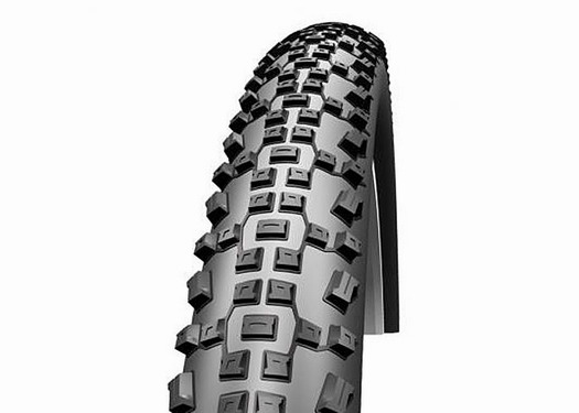

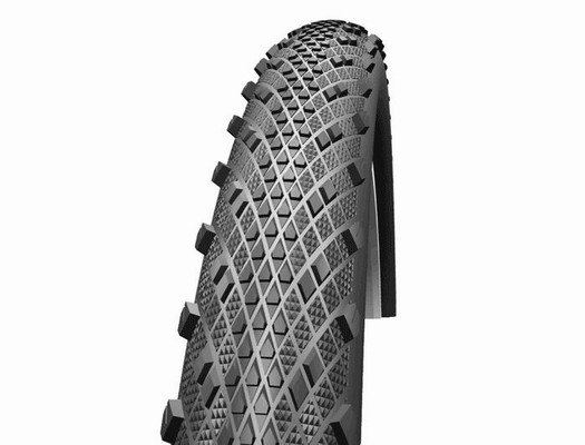

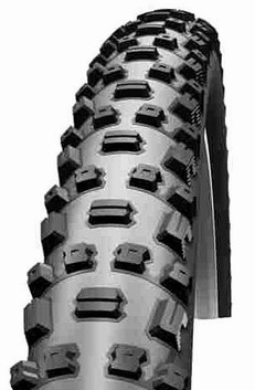

24608_resize.jpg резина грязевая. высокие шипы 5-6 мм, большое расстояние между ними. в подавляющем большинстве случаев плохо на асфальте, не нужно на сухом грунте.24531_resize.jpg 19166_resize.jpg промежуточные варианты. грубо говоря катит лучше чем грязевая, но в грязи хуже.21553_resize.jpg кантрийная резина для сухого грунта, низкие шипы 2-3мм, жесткая резина, устойчивая к износу. приемлемо и на асфальте для НЕ гонца.34349_resize.jpg тоже самое с еще лучшим накатом, практически полным отсутствием шипов, сойдет и для гонок и для спокойных покатушек по лесным тропинкам в сухую погоду, и для асфальта.Нюансов очень много. Очень многое зависит от состава, свойств резины. Справедливо то, что чем мягче тем хуже "катит" и лучше цепляет. Актуально для грязевых покатушек, покатушек в сырую погоду и т.п.Для сухой погоды, для различных покрытий, будь то асфальт, грунт, щебень разумно выбрать два последних варианта. Как правило эти покрышки из твердой резины, хорошо катят, очень износостойкие. Исключения имеют место быть. Кантрийная резина может катить исключительно отвратительно, а грязевая чувствоваться вполне неплохо и на асфальте.Шумность покрышки скорее зависит от именно резины нежели от рисунка, это мое наблюдение.Наконец резину как обувь, по моде и по погоде выбирают. Тоесть "стиль" каталок/погода
Ну не.... это слишком грубое сравнения, они разные!
во-первых состав резины!
во-вторых боковые ряды протектора принципиально отличны!
центральная часть действительно похожа, но похожа по основному принципу, но реализация отличается!
хотя бы тем что у Биг Бетти шипы протектора скошенного типа, а у максиса нет! Вообще скошенный по направлению вращения протектор всегда делает резину чуть быстрее на твердом грунте! вспомните хотя бы таких ярких представителей как Максис Ларсен ТТ (быстрая резинка, кстати) или даже упомянутую ранее Тиогу Елоу Кирин, так тоже есть небольшой, но ощутимый наконец!
и потом, Биг Бетти тоже не есть сильно быстрая резина =) она пошустрее Миньонов конечно, но не в разы конечно =)
