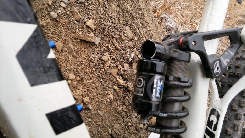

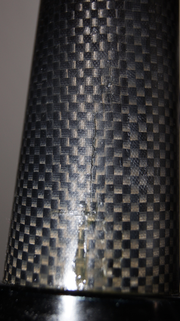

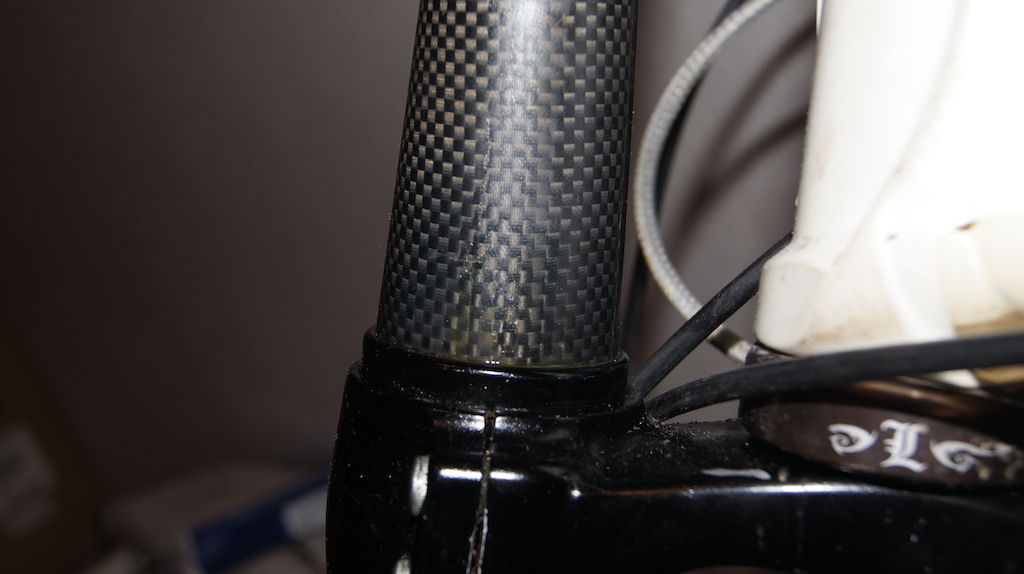

Отправлено 18 апреля 2012 - 20:51

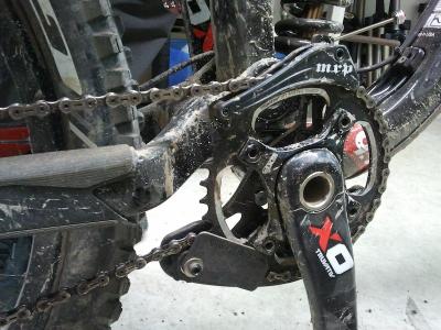

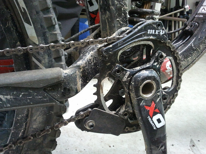

В Москве не так много карбо-Дорад, вот как бы -1 !!!может конечно "заклеят", трещина конечно не столь велика, но масло течет, значит конструктив трубки накрылся довольно серьезно, чего не сказать с виду(((rip-dorado.jpg rip-dorado2.jpg + бонустом, то, что я люблю - "Хенд-мейд по-походному!"mrp-x0.jpg
#334 Cyrix
Отправлено 18 апреля 2012 - 23:31
у меня тоже треснула нижняя пластмаска, она там из очень тонкого хлипкого пластика и от малейшего перетяга болтика трескается. благо в БМ они есть в продаже (специально для таких "сила есть ума не надо" заказали паходу).
#335 pixel8848
Отправлено 19 апреля 2012 - 00:44
А дорада эта- из филпарка ,её Лёха треснул, вроде от перетяга. Дорада- бывшая Фпденовская.

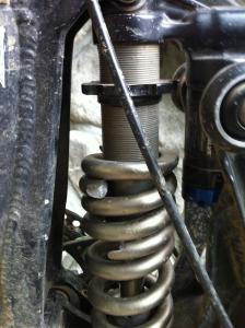

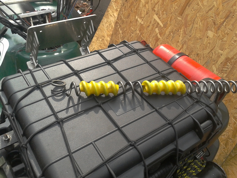

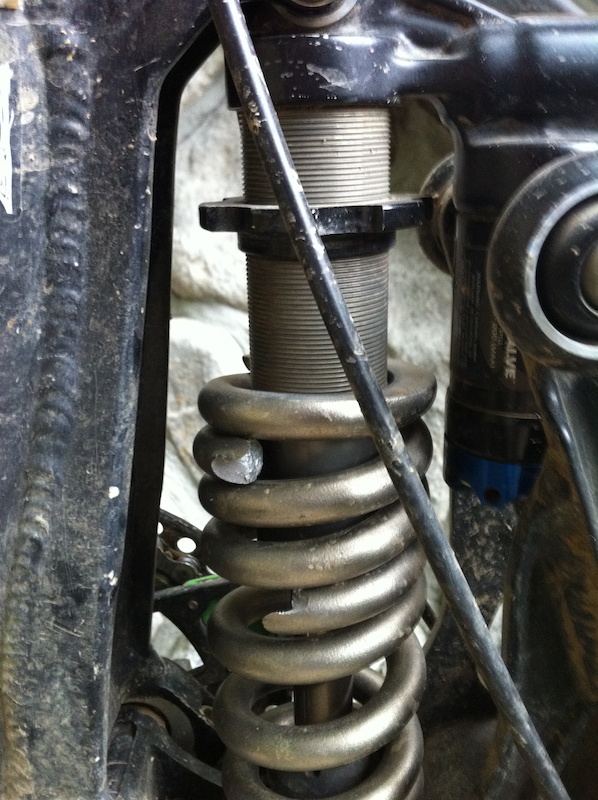

лучше вот, мини UP с пинка на тему Ti пужинок:
#343 Cyrix
Отправлено 22 апреля 2012 - 13:28
это что ж такое надо было делать чтоб так сломать пружину на последней фотке? :blink: :blink: :blink:

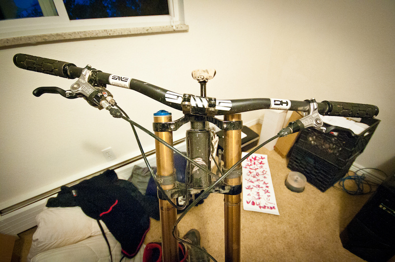

На тему прочности карбона.
Понтовый карбоновый Энве ДХ / ни менее понтовый интеграшка Рентальль 1/0
Они часто так ломаются. Даже не столько от нагрузок, сколько от нарушений технологии изготовления (титан ооочень требователен, а для производства пружин просто невыгодно соблюдать все условия). Потому и не летают)
