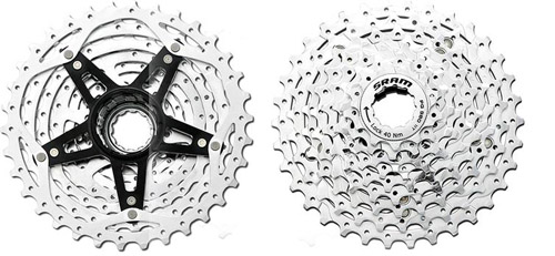

Отправлено 13 августа 2009 - 17:22
выложите фотку 980ой поглазеть, и если обладаете большей информацией по части веса, вариантов количества зубов, стиля катания... выкладывайте!
8332_1_copy.jpg Gear Ratios: 11-34, 11-32 Weight: 310 g (11-34) / 280 g (11-32) Первые три звезды на люминевом пауке
так чем она отличается-то, 980-я, кроме цвета паука ??? тем что у неё на пауке только три большие звезды чтоле и всё?
Ценой в два раза меньше и весом на 5 г.больше.
