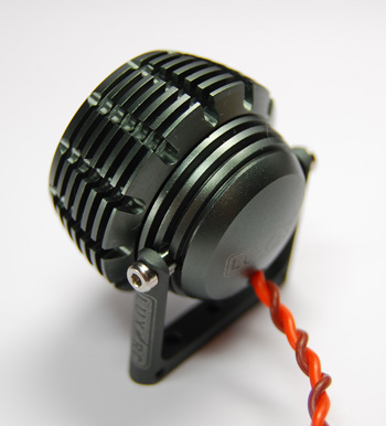

есть идея, буду признателен за любые отклики. Сначала немного предыстории. Сам я фанат ночных покатушек. Для этого у меня имеется переделанный под шоссе МТБ, на который была установлена газовая вилка, новые втулки и дюймовая резина, которую я качаю до 7атм. В итоге получилось что-то среднее между шоссеником и МТБ. Зачем так? Получился вполне интересный аппарат, который очень легко едет по асфальту, но если надо - то с некоторой осторожностью можно по гравию, бордюрам, битце. Марштуры обычно выбираю длинные и катаюсь ночью, когда минимальный трафик. Офигенно ночью по МКАД. Но для всего этого нужна надежная и яркая оптика. Пока обходился фениксами и катаями, но сейчас есть идея другого порядка. по ссылке ниже очень близкая мне по другому хобби тема - фонарь, с интегрированным драйвером и яркостью 240 люмен. Фонарь делался скажем прямо не для байка, но есть интерес ценой минимальных доработок до вести его до бако-пригодности. Конкретно речь может идти и метал.кронштейне на трубу руля, и, возможно, небольшого блока для LiPo акка под перекладину. Фонарь действительно очень яркий (ниже пара ссылок на модельки с ним) и есть возможность менять оптику, т.е. подбирать телесный угол. ссылка на статью о фонаре: http://www.lux-rc.co.../magazine/march ссылка на видео с ним: как думаете, если у затеи перспективы? -С.

не понял две вещи: 1. что значит интегрированный драйвер? 2. нафига так извращаться? есть же готовые варианты под литиевые аккумы... например у sigmasport или того же cateye... особенно если учесть стоимость игрушки... или просто ради интереса?
интегрированный драйвер значит что эта штука работает от любого источника от 3.8 до 12в, яркость при этом остается стабильной. Это, кстати не только удобно, но и актуально, т.к. все мои фонари, в том числе и катай за 90 баков (модель могу только дома посмотреть) заметно теряют в яркости когда батарейки отработали только половину своего. нафига извращаться? В моем случае затем, что все фонари, что мне доводилось видеть светят хуже этого мелкого прожектора. При этом весят заметно больше. Прожектор по ссылке вестит всего 12 грамм и для работы ему ничего не нужно кроме практически любой батарейки подходящей емкости
по поводу крепления - сразу возникает вопрос - а корпус фонаря и рамка внизу металлическая или пластиковая?
корпус и стоковая рамка - сплав A6061. Никакого пластика, эта штука в работе греется так, что лучше руками не трогать
если нужно несколько фонарей - можно как вариант к примеру на руль повесить два лайтовых кантрийных выноса торчком вперёд, и трубу поперёк, а на ней фонарики - конструкция получится надёжная, но тяжелая... опять же для руля с подъемом есть вроде специальные перекладины-распорки... правда сам в продаже не встречал...
у меня идея простого ляминевого обхвата с регулируемым в некотором диапазоне диаметром. К обхвату крепится либо через стоковую рамку, либо сделать в обхвате две уха. Таким образом будет регулировка и по высоте и по направлению, если ставить на руль или на распорку
аккум обычно вешается на раму, а не на руль, т.к. слишком тяжелый передок получается если столько всего на руль навешивать...
разумеется на раму, я и с написал, на перекладину перед рулевой стойкой
только он у тебя любой аккум при такой мощности сожрёт очень быстро... машинка на которой в видео-ролике эти фонарики установлены насколько я знаю работает на бензине, соответственно фонарики питаются не от аккумулятора, а от генератора...
машинка моя, поэтому можно не гадать - она электическая. Я вообще сторонник электичек, т.к. никакой бензиныч не поедет так, как электричка. Особенно это заметно на вертолетах. но отклонились от темы. :-) Что касается емкости. Дело в том, что фара имеет постоянную мощность, примерно 4.5 ватта. В зависимости от напряжения потр*цензура*емый ток будет разный (в этом суть работы драйвера, что внутри). Я думал в качестве источника использовать пакет липо включенных в паралель. В этом случае получается оптимальное напряжение, в полностью заряженном одна липолька имеет разность 4.2 вольта, в предсмертном 3.3. Т.е. примерно на 3.5 сработает отсечка фары и таким образом акк будет защищен он переразряда. С одной банкой еще проще потому, что не требуется балансир для заряда (когда несколько банок подключены последовательны нужно устройсво, следящее за развомерным зарядом каждой банки). 300 граммовая пачка липолек имеет емкость порядка 7000mAh. Т.е. в течении 7 часов могут отдавать ток в 1а. Что за глаза для не только одного фонаря, но даже четырех. Кстати, липольки хороши еще тем, что их можно заряжать большим током. Спайку из трех банок в паралель заряжают током в 6А, т.е. менее чем за час она заряжается полностью.

в одном Glip прав... по ходу ты понимаешь в этом больше чем я... поэтому дальше мои тупые имхо, основаные на домыслах и небольшом личном опыте юзания различных фонариков...
что касается крепежа при помощи двух выносов и трубы - подобное крепление я видел у Викса (с веломании), только у него не выносы, а что-то распиленое от вилки (корона вроде от двухкоронки) и крепится не помню к чему, вроде к ногам двухкоронки.. ххы.. тяжело и громоздко, но выглядит стильно... в традициях кастомизации...
кстати такая конструкция при том что корпус фонарика металлический будет отводить излишнее тепло на себя, что я думаю немаловажно при условии что прожектор так адски греется (на самом деле я и по корпусу мог догадаться о том из чего он)...
более того, ты забыл упомянуть что фонарь(-и) у тебя уже имеется в наличии, а бюджет мягко говоря резиновый...

По видео понятно только что светит ''ярко'' , а вот что с дальностью и углами светового пучка? Так как удобнее видеть что перед тобой в 5ти, 8ми метрах, а не перед колесом... Имхо! Надо делать, тестить на байке и писать отчет :) п.с. А еще знаю что в вао, ювао катает веломаньяк у которого на руле ''свето-пушка'' хенд-мейд в 650 + 650 холодных луменов :) Кому надо, могу сказать на чем это реализовано!
скоро я к нему присоединюсь, хотя больше 4х по 240 ставить не буду. Этого будет за глаза. Блочок с акком буду расчитывать на на максимум 4 фары (4 фишки для подключения) и чтобы прокормить эти 4 в течение двух часов к ряду. Соотв. пара проработает 4 часа и один 8. Впоне приемлемо. Расчетная емкость акка 6 Ah при 7.2в, вес в пределах 150-170гр. что касается параметров пучка, то это регулируется. Уже сейчас. К фаре кроме стандартных 5 градусных коллиматоров есть 10, 15, 25 градусов. Так что каждый сможет под себя подобрать такой свет, который нужен. В принципе если фар будет больше одной, то можно скомбинировать свет, т.е. ближнюю широкоугольную оптику для ближайших окрестностей, медленной езды по лесу и т.п., и дальний свет чтобы встречные фуры распугивать когда катишь по трассе. кстати, штатная 5-ти градусная оптика оставляет заметное пятно ночью на соседнем здании, а до него от моего балкона метров 50 минимум.
